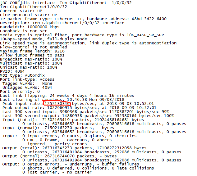

两台S10500做的IRF,接口是ten-g1/0/0/32接口做的mad bfd检测,但是我发现接bfd接口全部都是广播包,而且流量非常大,换算之后9.5G左右,感觉非常不正常,而且模拟器抓包大部分都是组播包,求大神解释一下

接口已经阻止mad检测的vlan了,mad检测的vlan是4094现在只有mad检测口属于该vlan,但是还是流量很大,一个单播报文都没有广播报文居多,如上图所示
