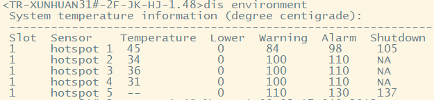

交换机上电启动后约3分钟出现sys亮红灯,风扇转速提高现象,日志提示 %Jan 1 08:03:17:040 2013 TR-XUNHUAN31#-2F-JK-HJ-1.48 DEV/2/TEMPERATURE_SHUTDOWN: Temperature is greater than the high-temperature shutdown threshold on slot 1 sensor hotspot 5. The slot will be powered off automatically.
查看设备温度:

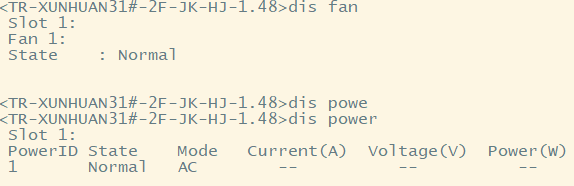

查看风扇电源:

hostpot5的温度没有读出来,可能是温度传感器故障
粉丝:64人 关注:2人
应该是这个传感器有故障了,在保的话联系经销商售后处理吧
粉丝:105人 关注:1人
可能是温度传感器故障,保内报修,保外联系供应商处理
