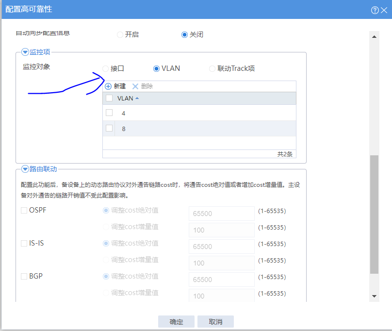

双机热备后,上下行端口走的vlan放通,有多个vlan,track项是选择vlan还是接口,vlan有点多,可否选择接口,或者不track可否。
透明模式监控接口就行了
您好,选接口也可以
粉丝:97人 关注:1人
vlan是透传的,选择VLAN没用。
一般透明都是track都是选择接口。
