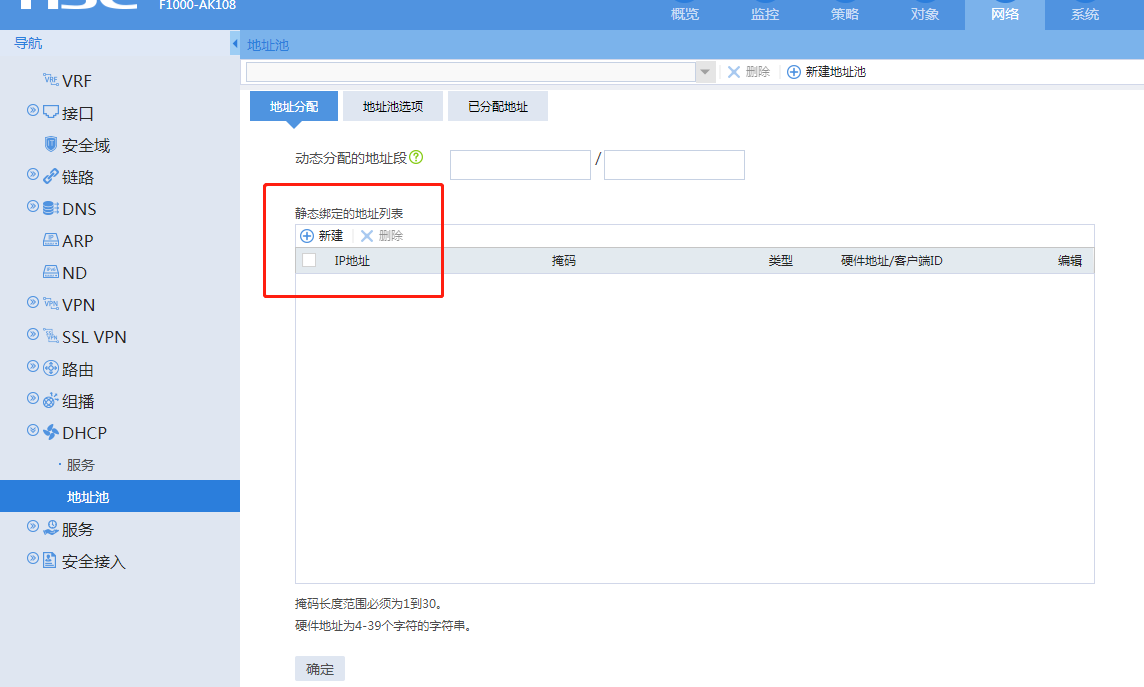

怎样通过MAC 地址让 DHCP 静态分配IP。“硬件地址/客户端ID” 项如果是填MAC地址该怎么填写呢?

1、建议使用外部dhcp  server来做
2、“硬件地址/客户端ID” 就是客户端的MAC地址
粉丝:38人 关注:0人
web界面静态绑定如下:硬件地址的格式可以参考一下已分配ip的选项去填写,一般是ff-ff-ff-ff-ff-ff-ff-ff
