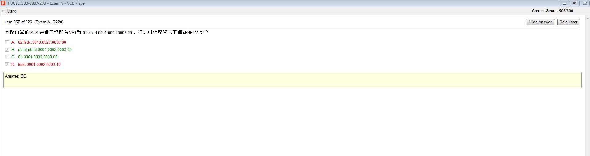

请问一下怎么看出来还可以配置那些NET地址????
粉丝:15人 关注:0人
NET最后两位要为00,所以D错了
路由器已经配置的NET地址的System ID为0001.0002.0003,一般一台路由器的System ID是一样的,区域地址可以不一样,所以只有B和C符合答案
回复abc123:
NET最后两位要为00,所以D错了 路由器已经配置的NET地址的System ID为0001.0002.0003,一般一台路由器的System ID是一样的,区域地址可以不一样,所以只有B和C符合答案

?????怎么确认?

得需要先查查文档
