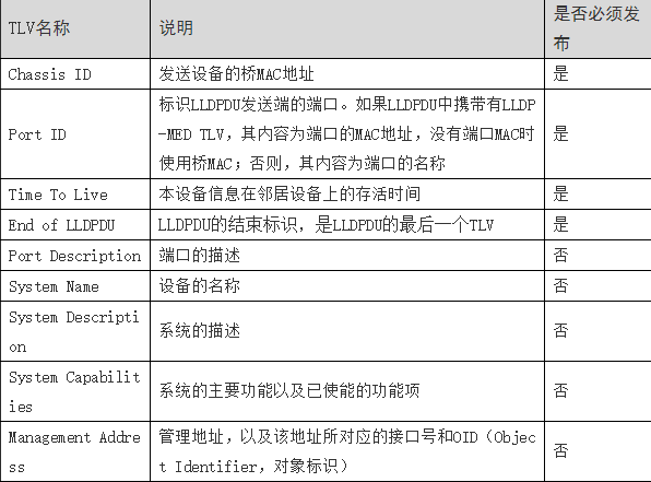

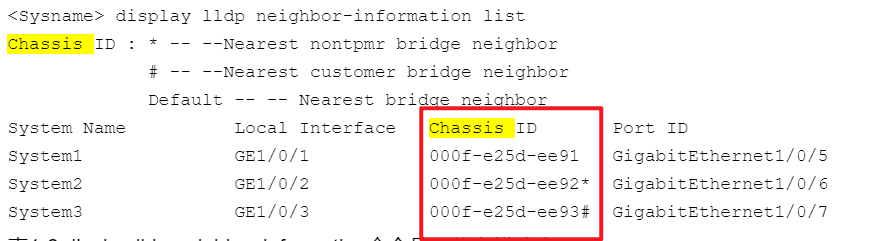

这个chassis ID是表示对端设备的什么MAC地址?

应该是你在dis  lldp ne  int gi  1/0/1  v  里看到的那个管理接口MAC
粉丝:105人 关注:1人
设备mac
您好,对端设备的MAC地址
