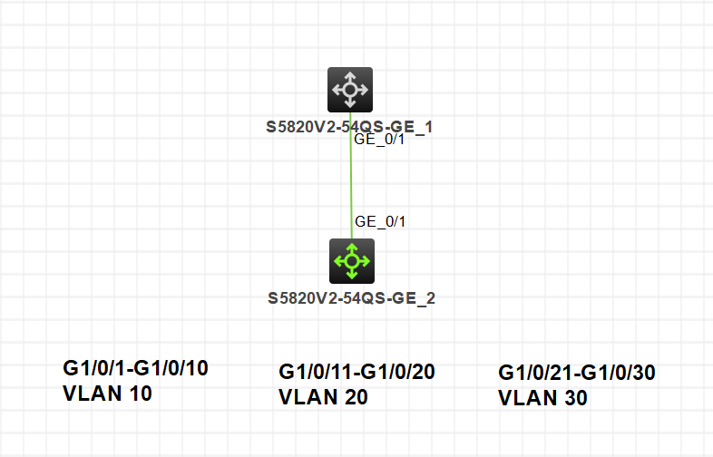

如下图:
交换机1-10口为vlan10,交换机11-20口为vlan 20,交换机21-30口为vlan30。
要求vlan10与vlan20可以和vlan30互相访问,但是vlan10与vlan20不可以互相访问并且vlan10与vlan20内部之间也不可相互访问。
 目前要替换华为设备,华为设备采用mux vlan的方式实现该需求,我们的设备应该采用哪种配置方式可实现该需求。
private vlan 实现该需求较为困难,有没有其他类似与华为mux vlan的方式实现该需求。
