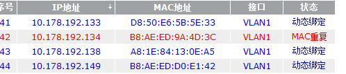

之前IPsec VPN一直有点问题,正常工作一段时间就断开,每天都要手动重启一下IPsec功能。后来arp检查发现两台机器mac地址一样,这会影响VPN那个问题吗?这个mac地址一样要怎么解决啊?小白求指导!
MAC地址重复说明网络里有人配置静态IP地址冲突了,这个需要查网络里谁自己配置了静态IP地址,导致冲突了,如果有大量的ARP冲突,说明有电脑中毒了。

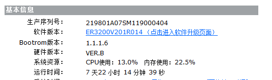

好的 再问您 ipsec vpn 不稳定,每天都要web手动重启ipsec,看了下系统日志,cpu使用率90%,基本就断了,vpn自动连接不了,这怎么解决啊

请问一下您 找到这个ip后 后续如何处理 麻烦给个详细步骤
zhiliao_hK5oz 发表时间:2018-09-04
别让他使用这个IP地址就行了,改成dhcp自动获取
风干工程师肉干要不要 发表时间:2018-09-04
回复zhiliao_hK5oz:
不对,要看看为什么这台PC的MAC地址和别人是重复的,是不是按了什么MAC地址克隆的软件,或者中毒了
