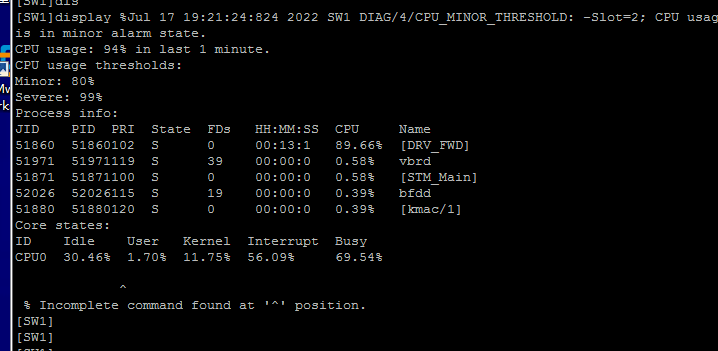

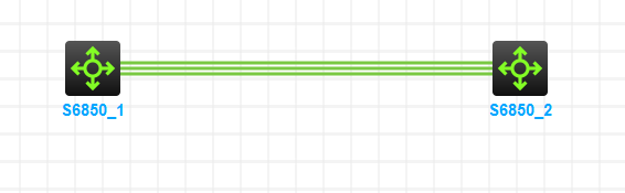

模拟器上面S6850 堆叠已起来了,BFD检测CPU升高,一般是什么情况

第一根线跑BFD检测,第2-3根线跑堆叠

display process CPU看看呢
回复zhiliao_9KJOL:
这是个转发进程,但是正常配置BFD检测不会导致CPUP升高的。
撇撇种土豆 发表时间:2022-07-17 更多>>
51860 93.0% 87.3% 90.2% [DRV_FWD]
zhiliao_9KJOL 发表时间:2022-07-17
回复zhiliao_9KJOL:
您好,这是转发进程,和堆叠无关
