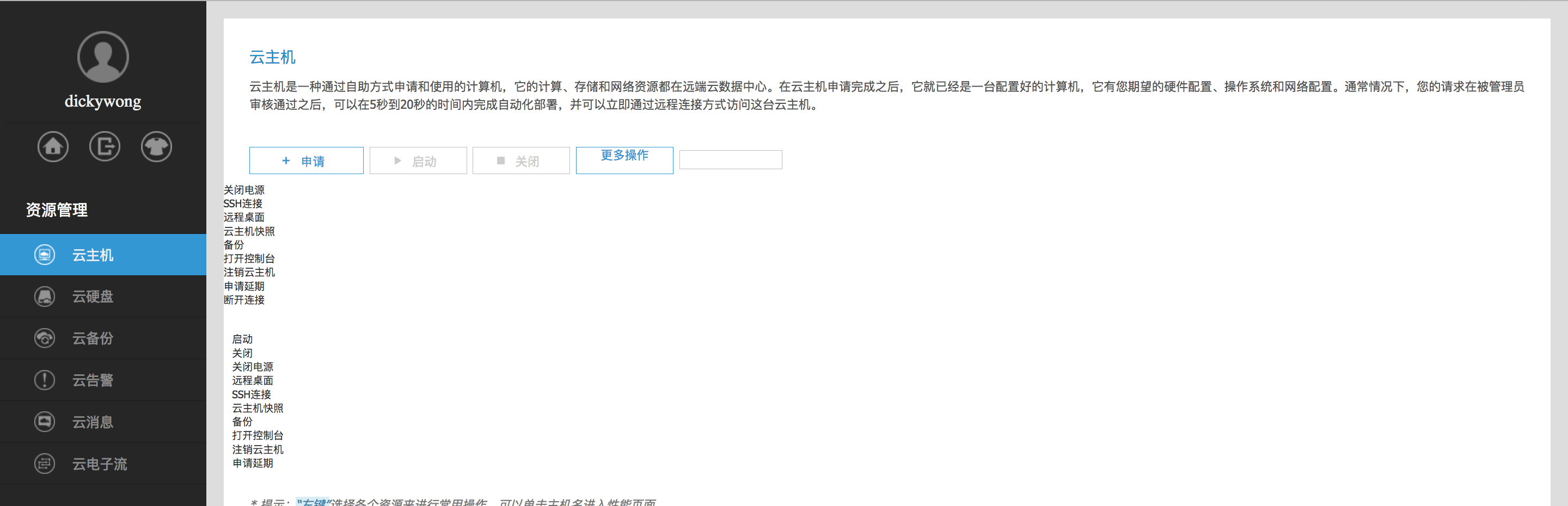

目前使用SSLVPN 登入內網H3C-CAS-SSV,但發現沒辦法顯示虛擬列表。如下圖:螢幕快照 2017-08-09 下午6
因为网络环境问题,所有的H3C服务器都在内网中,现在需要对外提供服务,所以在外網弄了一台SSLVPN,WEB已经打开了,但是网页控制台不能使用和虛擬機列表顯示不出來。

网络上配置有问题吧,网页控制台是通过VNC打开的,主机地址都做了双向NAT映射吗,VNC端口都放通?
KMS有案例。
粉丝:28人 关注:0人
VPN是在路由器上做的还是防火墙上做的,需要配置虚拟机VNC代理
我用的是h3c MSR810-PWR 路由器來做SSLVPN.

我配置虚拟机VNC代理後,console 可以顯示畫面了,但只是一瞬間
