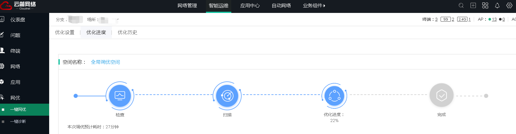

建议有线和无线的业务vlan分开,然后配置无线二层隔离
1、注册到云简
2、然后使用智能运维中心的一键优化功能:
