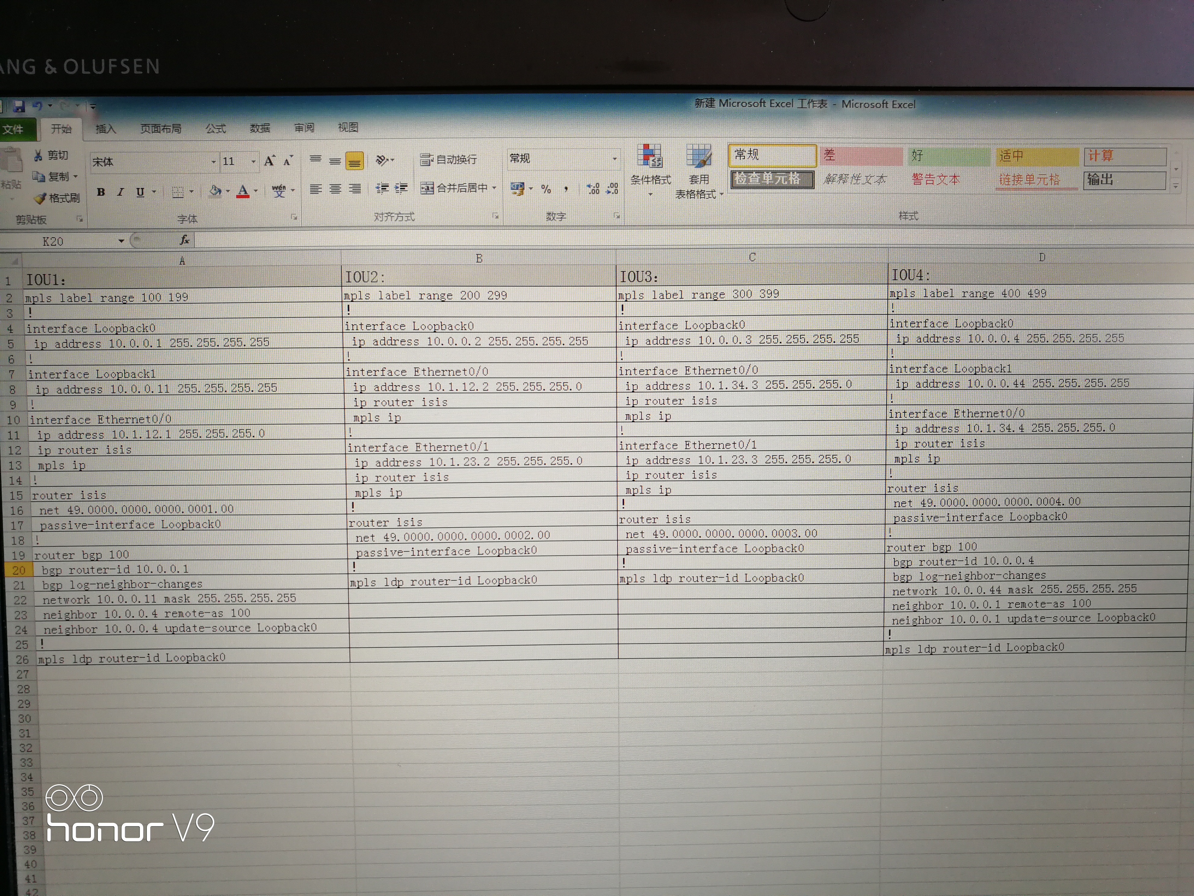

cisco设备可以通过配置mpls避免BGP路由的黑洞问题,但是H3C设备不能实现。

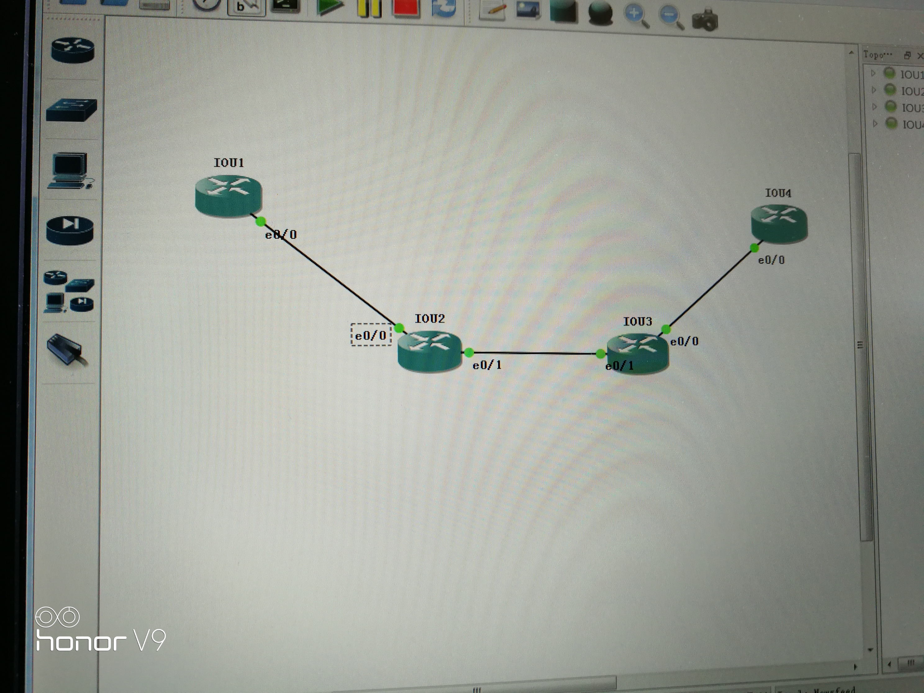

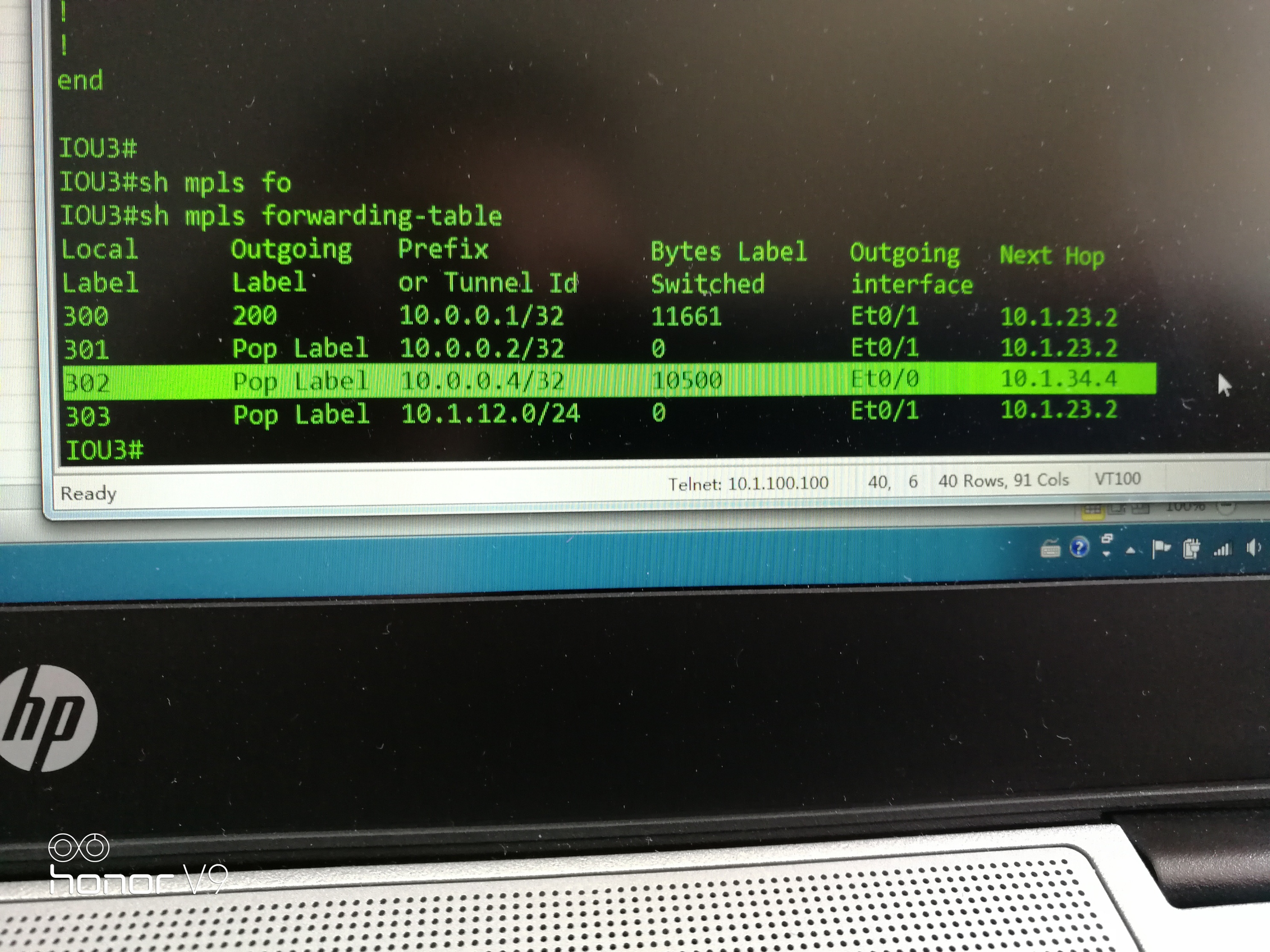

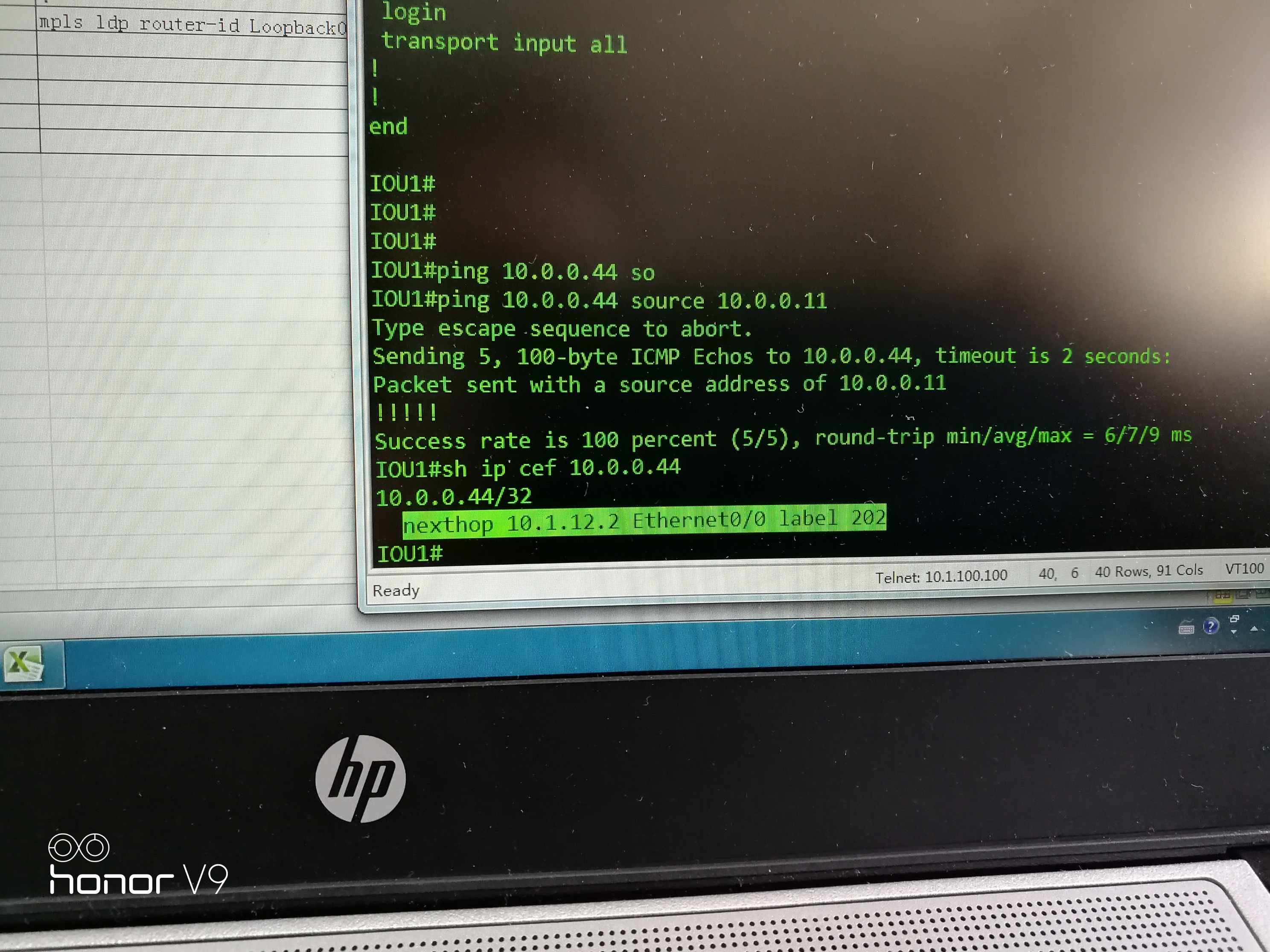

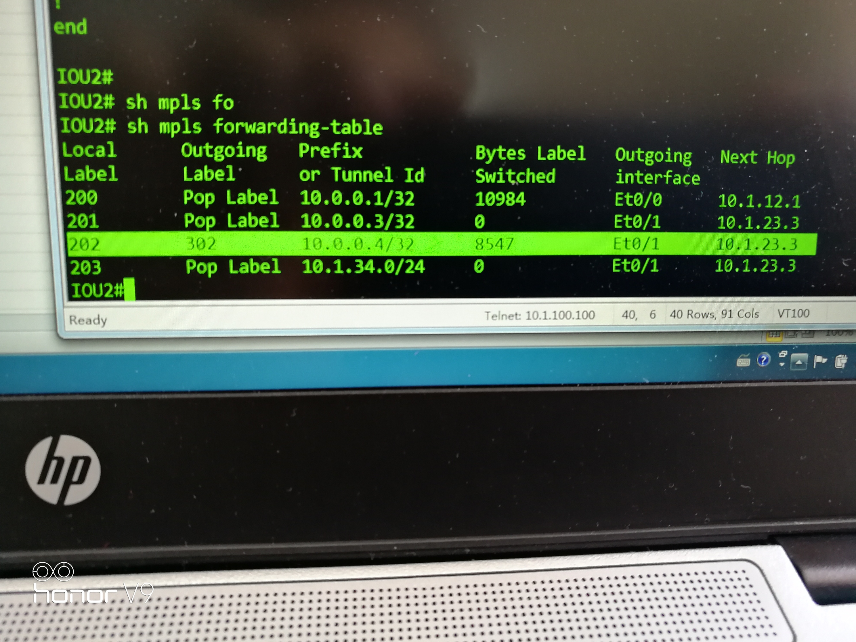

例如:4台设备连成直线,R1---R2---R3---R4,底层igp,R1和R4建立iBGP邻居,R2和R3不运行BGP,在R1和R4上BGP下network发布路由,正常情况下,因为R2和R3没有BGP的路由,数据包转发到R2和R3上会产生路由黑洞;cisco设备如果启用mpls,R1和R4的BGP路由就能互通。R1和R4上会压入标签,中间设备走标签交换。华为设备在全局开启route recursive-lookup tunnel,也能通过标签交换实现转发。但是H3C设备找不到解决办法,H3C能实现这样的需求么?
所有设备配置
R2标签交换R3标签交换R1的ping测和标签压入组网图

cisco和华为都是可以实现这种需求的,模拟器都实验过。但是H3C的目前没找到解决办法
