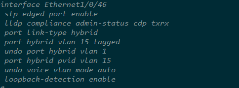

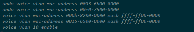

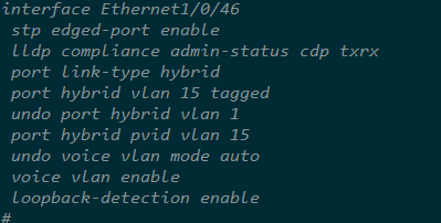

H3C S3100-52TP-UM 交换机启用接口下启用voice vlan 后,导致联想L450笔记本接入到该接口下,交换机学习不到此笔记本的MAC地址:
交换机配置如下:
结果:接口下无MAC地址,用户无法上网,
接口下关闭voice vlan 后:
结果:任然学习不到用户的MAC地址,但是用户可以拿到IP地址,可以正常上网
