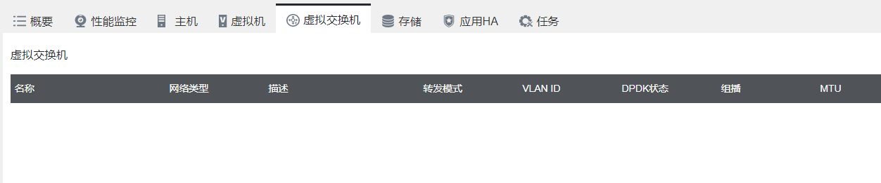

集群界面虚拟机交换机:

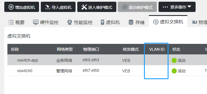

主机界面虚拟机交换机:

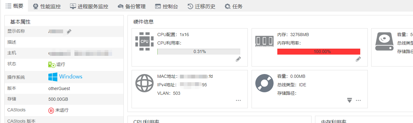

虚拟机获取到IP:
您好,虚拟交换机点击可配置vlan id
粉丝:46人 关注:9人
可以通过设置虚拟机网卡的ip和网络策略模板配置vlan
没有配置的话默认是1。这个可以在网络策略模板里定义的

没有配置vlanid,为何虚拟机界面有vlan呢
驻场新人 发表时间:2022-07-21

1、集群没有发现有虚拟交换机,意味着你这是单台主机设置的,并没有通过集群来设置
2、是通过网络策略模板来进行配置vlan的,虚拟机选择相应的网络策略模板即可;ip可以通过虚拟机内部或者正确安装好castools之后来通过平台设置

vlan是通过网络策略来设置的,并不是进行获取的。您看下编辑虚拟机的时候里面有没有相应的IP,可能是当时设置过,但是没有生效

您应该能看到我图片是没有安装castool的,虚拟机也只有使用默认的那个网络策略模板?所以我还是疑惑,虚拟机是通过什么获取到IP和vlan的?

回复驻场新人:
