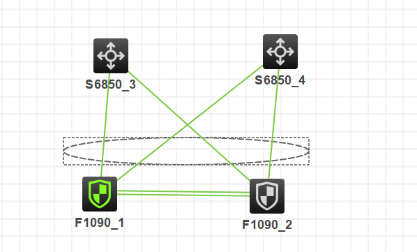

如图,F1090(模拟负载),两台做的irf,上联至核心,4条线做的一个聚合组里,这样怎么做冗余备份组呢

F1和F2正常做聚合加入到冗余配置备份即可,负载只支持主备。

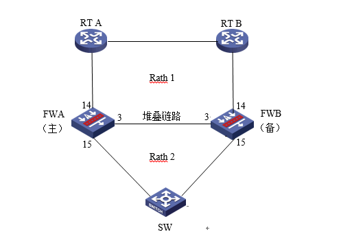

https://www.h3c.com/cn/d_202205/1609255_30005_0.htm
肯定要拆成两个的,都放一个流量走向会有问题
什么时候能退休啊 发表时间:2022-07-21 更多>>
是把一个聚合组拆成两个,然后做冗余口,冗余组吗,还是4根线放一个聚合也没问题
可怜的柿子树 发表时间:2022-07-21

组网图
5 配置步骤
5.1  路由器A配置
5.1.1  配置路由器A下联防火墙接口
<H3C>system   //进入系统视图
[H3C]interface GigabitEthernet 1/0/1   //进入1/0/1口
[H3C-GigabitEthernet1/0/1] ip address 1.1.1.1 24  //配置地址和掩码长度
[H3C-GigabitEthernet1/0/1]quit   //退出当前视图
[H3C]ospf 1   //创建ospf1
[H3C-ospf-1]area 0   //创建区域0
[H3C-ospf-1-area-0.0.0.0]network 1.1.1.1 0.0.0.0   //发布地址1.1.1.1反掩码 0.0.0.0
路由器B除IP地址外,配置相同不再赘述。
5.2  交换机配置
5.2.1  配置交换机上联防火墙接口
交换机配置vlan 10将上联防火墙的14和15接口加入vlan10,并创建vlan10接口IP地址为3.3.3.1。
[H3C]vlan20   //创建vlan20
[H3C-vlan20]port GigabitEthernet 1/0/14 GigabitEthernet 1/0/15   //14 15口加入vlan20
[H3C]interface Vlan-interface 10   //创建vlan10虚接口
[H3C-Vlan-interface10]ip address 3.3.3.1 24   //配置地址和掩码长度
配置默认路由到防火墙Reth2接口地址。
[H3C]ip route-static 0.0.0.0 0 3.3.3.2
5.3  防火墙配置
5.3.1  FWA与FWB建立堆叠
具体配置可参考防火墙虚拟化配置举例,本章不做介绍。
5.3.2  配置track联动上下行接口的物理状态
配置track检测上下行端口的物理状态
[H3C] track 1 interface gigabitethernet 1/0/15 physical   //配置track1检测1/0/15口状态
[H3C-track-1] quit  //退出视图
[H3C] track 2 interface gigabitethernet 1/0/14 physical   //配置track2检测1/0/14口状态
[H3C-track-2] quit  //退出视图
[H3C] track 3 interface gigabitethernet 2/0/14 physical   //配置track2检测2/0/14口状态
[H3C-track-3] quit  //退出视图
[H3C] track 4 interface gigabitethernet 2/0/15 physical   //配置track2检测2/0/15口状态
[H3C-track-4] quit  //退出视图
5.3.3  配置冗余组关联冗余接口
1. 创建Reth1接口关联下联防火墙的接口
创建Reth1接口配置IP地址为3.3.3.2/24,并配置1/0/15成员优先级为255,2/0/15成员优先级为50。
<H3C> system-view   //进入系统视图
[H3C] interface reth 1   //创建Reth1接口
[H3C-Reth1] ip address 3.3.3.2 24   //创建Reth1接口配置IP地址为3.3.3.2掩码长度24
[H3C-Reth1] member interface gigabitethernet 1/0/15 priority 255   //配置1/0/15成员优先级为255 (数值大优先)
[H3C-Reth1] member interface gigabitethernet 2/0/15 priority 50   //配置2/0/15成员优先级为50
[H3C-Reth1] quit   //退出当前视图
2. 创建节点1与防火墙A所有接口绑定
[H3C] redundancy group aaa   //创建冗余组aaa
[H3C-redundancy-group-aaa] node 1   //创建节点1
[H3C-redundancy-group-aaa-node1] bind slot 1   //绑定solt1
[H3C-redundancy-group-aaa-node1] priority 100   //设置优先级100
 [H3C-redundancy-group-aaa-node1] node-member interface gigabitethernet 1/0/14   //绑定1/0/14口
[H3C-redundancy-group-aaa-node1] track 1 interface gigabitethernet 1/0/15   //track关联接口
[H3C-redundancy-group-aaa-node1] track 2 interface gigabitethernet 1/0/14   //track关联接口
[H3C-redundancy-group-aaa-node1] quit   //退出当前视图
3. 创建节点2与防火墙B所有接口绑定
[H3C-redundancy-group-aaa] node 2  //创建节点2
[H3C-redundancy-group-aaa-node2] bind slot 2   //绑定solt2
[H3C-redundancy-group-aaa-node2] priority 50   //设置优先级50
 [H3C-redundancy-group-aaa-node2] node-member interface gigabitethernet 2/0/14   //绑定2/0/14口
[H3C-redundancy-group-aaa-node2] track 3 interface gigabitethernet 2/0/15   //track关联接口
[H3C-redundancy-group-aaa-node2] track 4 interface gigabitethernet 2/0/14   //track关联接口
[H3C-redundancy-group-aaa-node2] quit  //退出当前视图
4. 将Reth1添加到冗余组
[H3C-redundancy-group-aaa] member interface reth 1
5.3.4  开启会话热备
[H3C] session synchronization enable
5.3.5  安全策略配置
1. 将接口加入安全域
将1/0/1与2/0/1加入Untrust区域
[H3C]security-zone name Untrust   //进入Untrust区域
[H3C-security-zone-Untrust]import interface GigabitEthernet 1/0/14   //添加1/0/14口
[H3C-security-zone-Untrust]import interface GigabitEthernet 2/0/14   //添加2/0/14口
将1/0/2与2/0/2加入trust区域
[H3C]security-zone name trust   //进入trust区域
[H3C-security-zone-trust]import interface Reth1   //添加接口reth1
[H3C-security-zone-trust]quit   //退出当前视图
防火墙目前版本存在两套安全策略,请在放通安全策略前确认设备运行那种类型的安全策略?以下配置任选其一。
2. 通过命令“display cu | in security-policy”如果查到命令行存在“security-policy disable”或者没有查到任何信息,则使用下面策略配置。
[H3C]display cu | in security-policy
#创建对象策略pass。
[H3C]object-policy ip pass   //创建对象策略pass
[H3C-object-policy-ip-pass] rule 0 pass  //设置规则0为允许
[H3C-object-policy-ip-pass]quit   //退出
#创建Trust到Untrust域的域间策略调用pass策略。
[H3C]zone-pair security source Trust destination local   //创建Trust到local域的域间策略
[H3C-zone-pair-security-Trust- local]object-policy apply ip pass   //调用pass策略
[H3C-zone-pair-security-Trust- local]quit   //退出
[H3C]zone-pair security source local destination Trust   //创建local到trust域的域间策略
[H3C-zone-pair-security-local -trust]object-policy apply ip pass   //调用pass策略
[H3C-zone-pair-security-local -trust]quit   //退出
[H3C]zone-pair security source Untrust destination local   //创建untrust到local域的域间策略
[H3C-zone-pair-security-Untrust- local]object-policy apply ip pass   //调用pass策略
[H3C-zone-pair-security-Untrust- local]quit   //退出
[H3C]zone-pair security source local destination Untrust   //创建local到untrust域的域间策略
[H3C-zone-pair-security-local -Untrust]object-policy apply ip pass   //调用pass策略
[H3C-zone-pair-security-local -Untrust]quit   //退出
[H3C]zone-pair security source Trust destination Untrust   //创建Trust到untrust域的域间策略
[H3C-zone-pair-security-Trust -Untrust]object-policy apply ip pass   //调用pass策略
[H3C-zone-pair-security-Trust -Untrust]quit   //退出
3. 通过命令“display cu | in security-policy”如果查到命令行存在“security-policy ip”并且没有查到“security-policy disable”,则使用下面策略配置。
security-policy ip
创建安全策略并放通local到trust和trust到local的安全策略。
[H3C]security-policy ip   //创建ipv4安全策略
[H3C-security-policy-ip]rule 10 name test   //创建规则10命名test
[H3C-security-policy-ip-10-test]action pass  //设置动作为允许
[H3C-security-policy-ip-10-test]source-zone local   //添加源安全域local
[H3C-security-policy-ip-10-test]source-zone Trust   //添加源安全域Trust
[H3C-security-policy-ip-10-test]source-zone  Untrust   //添加源安全域Untrust
[H3C-security-policy-ip-10-test]destination-zone local   //添加目的安全域local
[H3C-security-policy-ip-10-test]destination-zone Trust   //添加目的安全域Trust
[H3C-security-policy-ip-10-test]destination-zone Untrust   //添加目的安全域Untrust
[H3C-security-policy-ip-10-test]quit   //退出当前视图

你都跑虚拟化了,四条线聚合就行了
您好,防火墙得聚合口加入冗余就行
