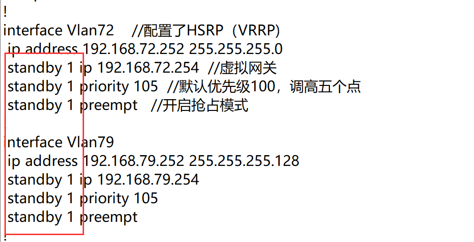

思科交换机配置如下,不同的vlan配置HSRP,可以使用同一个虚拟组,
华三交换机可以这样配置吗???
如果接口连接多个子网,则可以为一个备份组配置多个虚拟IP地址,以便实现不同子网中路由器的备份。
标准协议模式下,每个备份组最多只能配置16个虚拟IP地址

可以呀!那只是个序号,ip又不一样。

您的意思是 不同vlan 可以使用一样的 vrrp vrid
椰奶怪 发表时间:2022-07-22
是的
不吃鱼的猫 发表时间:2022-07-22
您好,可以的
