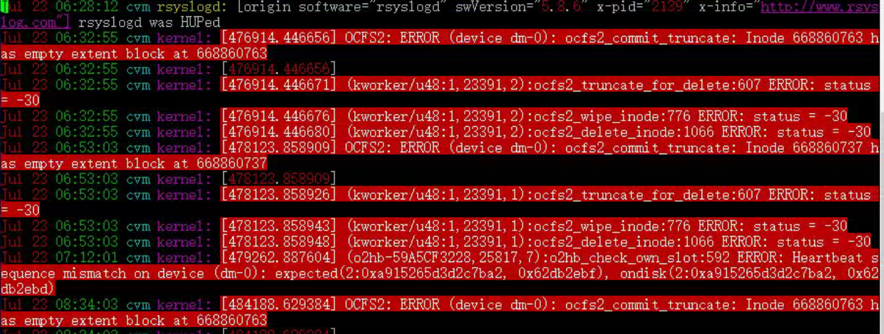

在cas前台删除共享存储里面的历史文件,忽然该共享存储卷存储变为了只读状态,这种情况如何解决?出现这种情况的原因是存储问题还是平台问题?会影响现网虚拟机的数据文件吗?

CVK后台进入到该存储卷中 ,进行共享存储挂载文件夹,新建文件测试“touch test”有报错吗
好的,这个一般都是存储问题吗?比如我删除的时候存储反应不过来会出现这种情况不?产生的原因一般是哪些啊?
果果大魔王 发表时间:2022-07-23 更多>>
有报错,创建不了
抱什么错,服务器看看HDM硬件有报错吗,有时候硬件坏了底层只读
clevercc 发表时间:2022-07-23
在其它目录比如根目录创建文件,能成功吗
硬件没报错哦,他是挂的FC共享存储,就是删除无用的文件的时候突然就变只读了
看看存储那边,有没有异常
根目录啥的都没问题,就是这个共享文件系统出了问题
有虚拟机在跑业务,使用这个存储尽快看看。看看存储异常没
您好,登陆hdm看是否硬件有报错
硬件没报错啊,这个目录是挂在的共享存储
硬件没报错啊,这个目录是挂在的共享存储
dll 九段
粉丝:65人 关注:3人
应该是删除的时候读到了坏块触发只读了,这个卷应该是有坏块,建议暂停修复下。
如果损坏严重,可能需要重新格式化,建议尽快备份一下虚拟机磁盘文件。
