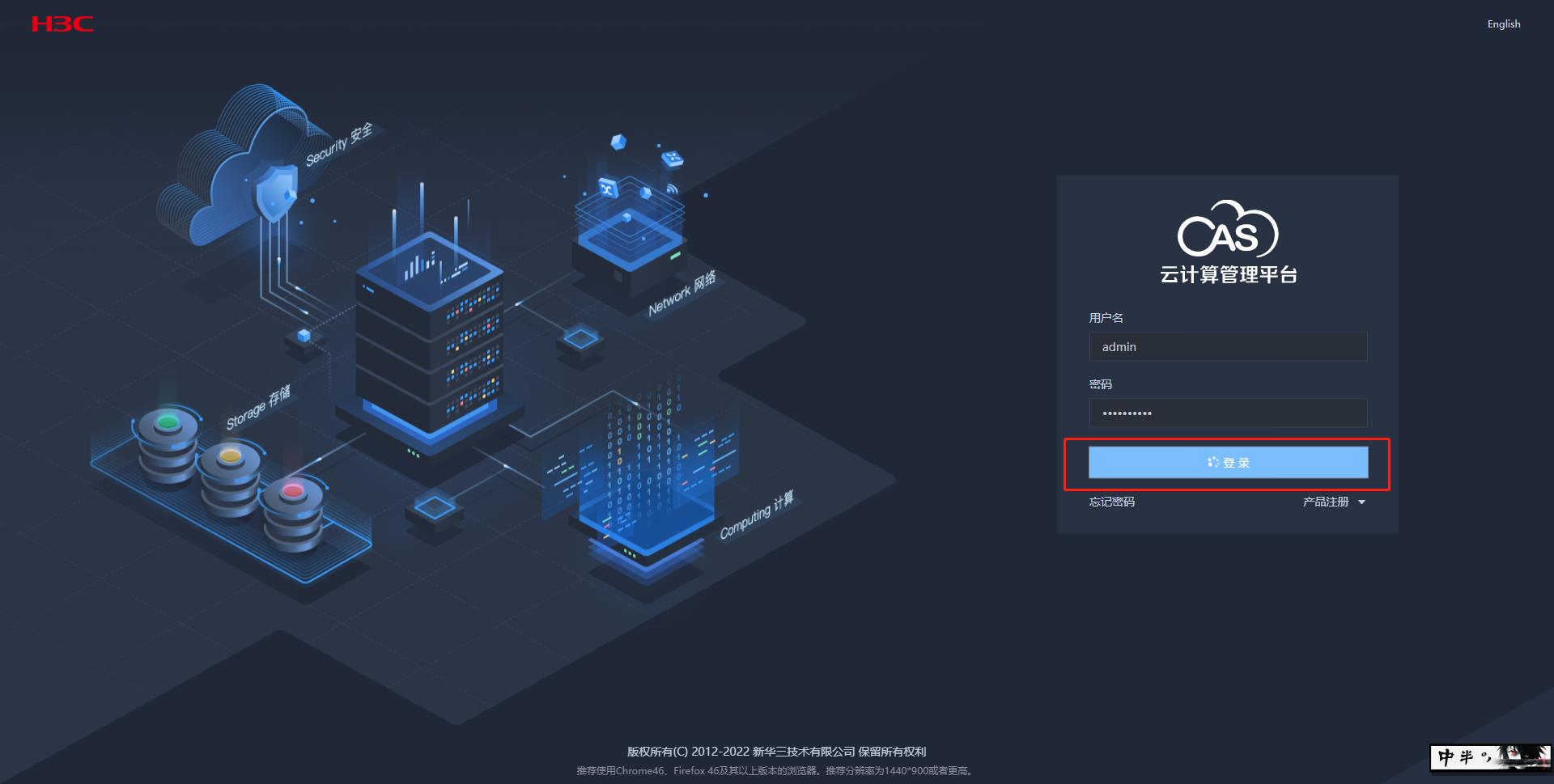

在workspace云桌面上用创建一个虚机,作为cas平台,装好之后,在前台访问的时候点击登录,登录按钮一直在转圈不会跳转界面,通过ssh查看前台服务tom是正常的,这是什么问题,有大佬遇到过吗?
workspace也是一个虚拟化,是不是嵌套虚拟化的问题?

修改虚拟机,找一下,把串口监听开启
可以了大佬!!!这是什么问题呀

注意,开启后需要冷重启生效。也就是关机,再开机。

您好,这是底层卡死了,需要重启

是嵌套虚拟化的问题,需要将串口监听打开
