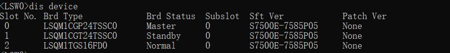

S7503E-M 和S7503E-S可以组堆叠吗
2022-07-25提问
  • 1收藏,2292浏览
afeng 零段
两台交换机的设备信息如图,或者还需要我提供其他信息?
您好,不行的,需要相同的型号

不可以
不支持,官网原文:
S7502E交换机不支持组建IRF。S7503E-M交换机只能和S7503E-M交换机组建IRF,且IRF中的成员设备最多为2台。
