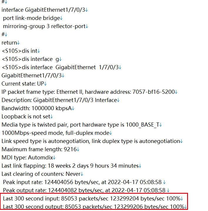

反射端口 input output 100%
2022-07-26提问
  • 1收藏,2868浏览
2580 二段
粉丝:2人 关注:1人
0oo
同上
4 个回答
镜像的流量太多,导致接口带宽占满,建议反射端口换高速率接口
回复2580:
端口是up的,不接设备但是转发镜像流量,所以进出都有流量
zhiliao_sEUyB 发表时间:2022-07-26 更多>>
两个方向都是100%对吗 这个端口是不接设备的吗
2580 发表时间:2022-07-26
回复2580:
这是带宽跑满了
2580 二段
粉丝:2人 关注:1人
两个方向都是100%对吗
您好,资源太满,做下聚合试试
