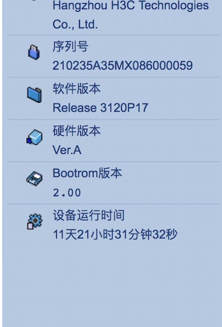

7 个WA2612-AGN-FIT AP和一台WX3024 AC组网,AP上线正常,客户端ping正常,当客户端一打开网页什么的丢包延时无法上网,请原因。

1,把控制器和ap升下级,升到最新版本
2,优化下无线网,尤其信道,采用蜂窝式覆盖 相邻信道用 1 6 11,如果自动选择的,把ap或者ac重启下,让其重新选择下信道,
