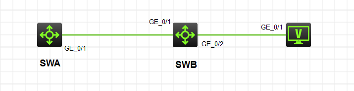

SWA  VLAN100,网关192.168.100.1 ,SWB想内层VLAN10-20,外层VLAN100,地址池在SWA已经创建好了,PC机使用内层VLAN,应该如何配置
