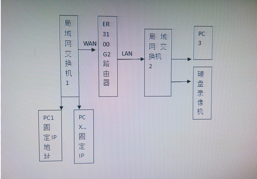

你好:
     如题,ER3100G2路由器,WAN口设置了固定IP接交换机1(交换机1是路由上级的一个局域网,因为IP不够用才接此路由器),路由器LAN口接交换机2,连接内网192.168网段,连接有电脑3及硬盘录像机(固定IP),路由器中设置有虚拟服务器(连接的是硬盘录像机的IP,端口映射为10000),硬盘录像机中也将HTTP设置为10000,现在PC3可以访问PC1...,也可以用WAN口IP,直接访问路由器,也可以用WAN口IP+端口号10000访问硬盘录像机,路由器的防火墙开启,防攻击关闭,接入控制关闭.
 现在问题是:
 1:连接交换机1上的电脑PC1可以通过WAN口IP+8080端口访问路由器,但是WAN口IP+10000端口不能访问硬盘录像机,不知是何原因?
 2:可不可以实现只用WAN口IP,不加端口来访问路由器, 我看远程控制中有一个8080端口,如果取消掉,单用IP不能访问.
 备注: 上面的网络结构,因为在不同地方我们用的比较多,有时会碰到用外网电脑路由WAN口IP无法PING通,无法访问的情况,烦请给予指导哪些设置可以导致这种情况发生. 谢谢!

1、虚拟服务器,看硬盘录像机访问交换机1下的PC能否访问到,访问到了一般就没什么问题,可以做DMZ主机或者一对一NAT测试看下
2、可以。使用80端口就可以
3、WAN口ping不通在安全专区——防攻击,关闭WAN口ping扫描就可以了
1212 八段
粉丝:8人 关注:6人
这个是没有配置NAT ?
