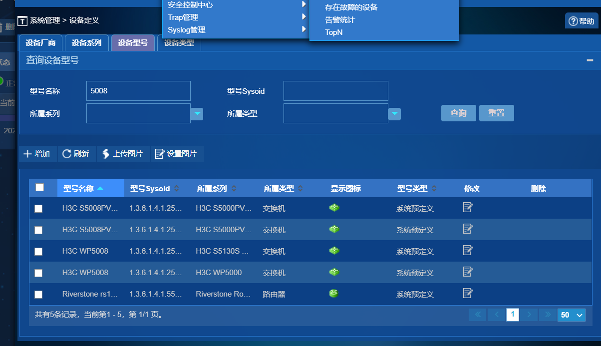

要添加的设备型号为S5008PV5-EI-HPWR,正常配置SNMP后识别为其它snmp设备,在imc设备型号里面没有找到
所以想添加以下试试,但是这个sysoid是什么呀?

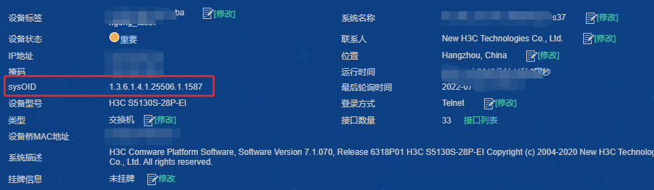

设备详细信息里面可以看到sysoid

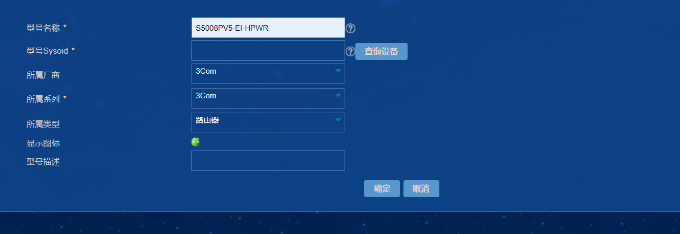

进入【设备型号】界面,增加设备型号。如图7所示,根据实际情况填入型号名称、所属厂商、所属系列、型号分类等信息,型号的sysoid可根据【查询设备】之后,选择该设备之后自动关联它的sysoid,或者已知设备的sysoid的话,直接写入即可。
图7 增加设备型号
【确定】之后,如图8所示,就会在设备型号列表中出现这个自定义的设备型号了。
点查找设备的话,找不到这个设备型号嘞,点其它设备也可以吗?

sysoid就是系统的OID
