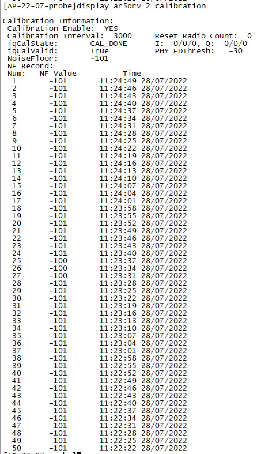

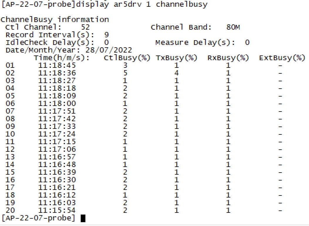

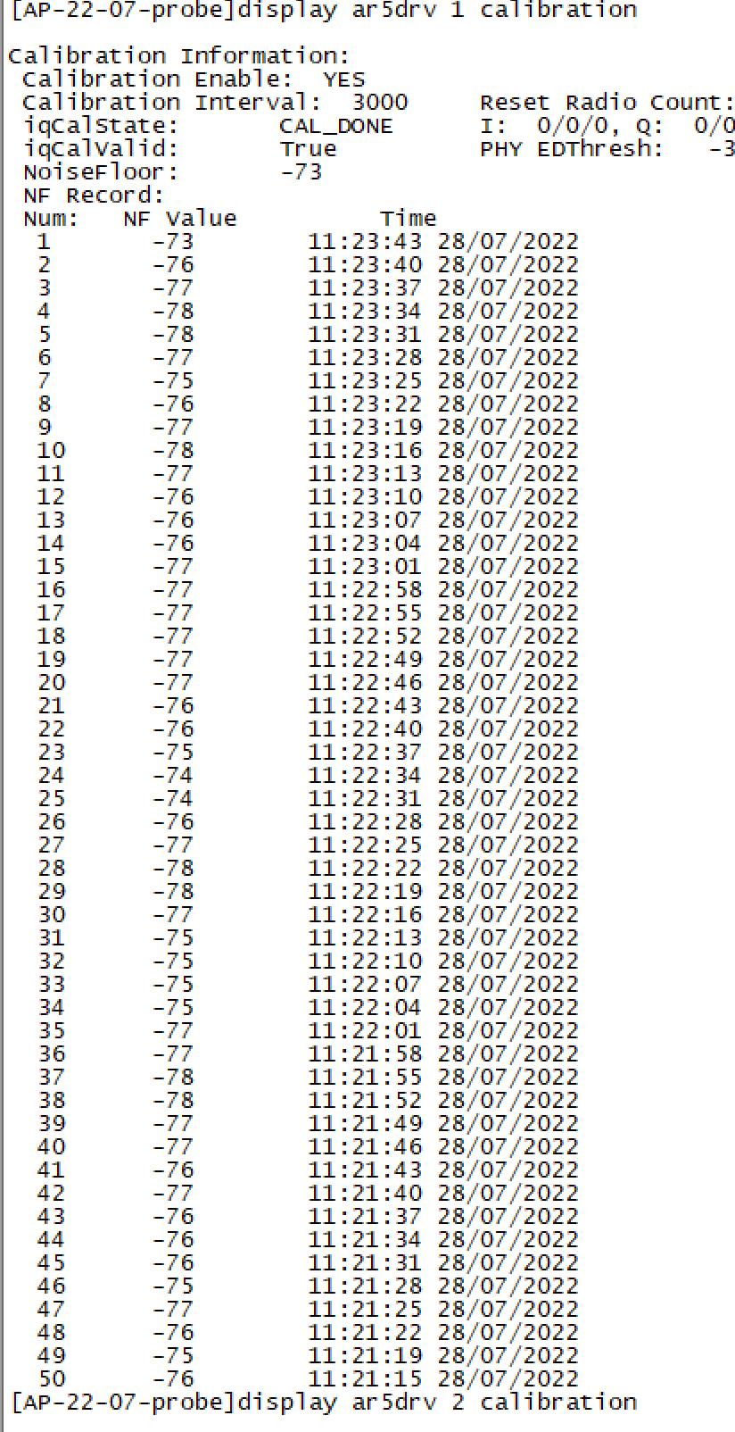

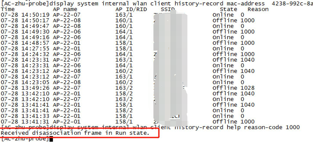

1、手机可以正常获取到IP,提示无法上网,发微信发不出去。
2、pro查看离线原因是ap收到了解关联帧导致
3、点位图如下
4、AP底噪是不正常的。5G底噪均高于-80,2.4G均高于-100.
5、空口利用率看斗很正常
6、栈使用情况也良好
问题如上

客户端DHCP都在核心上,出现这个问题过1分钟左右就好了。核心DNS211.157.131.6 114.114.114.114,我觉得跟DNS导致的不太匹配
加油 发表时间:2022-07-28
那就和DNS没关系了,看下AC版本,升级下,其次做下无线优化
听见你说达不溜 发表时间:2022-07-28
两台WX3520X 做的主备,版本 ESS 1046P01。优化上面发了点位图目前做了功率和信道。
加油 发表时间:2022-07-28
