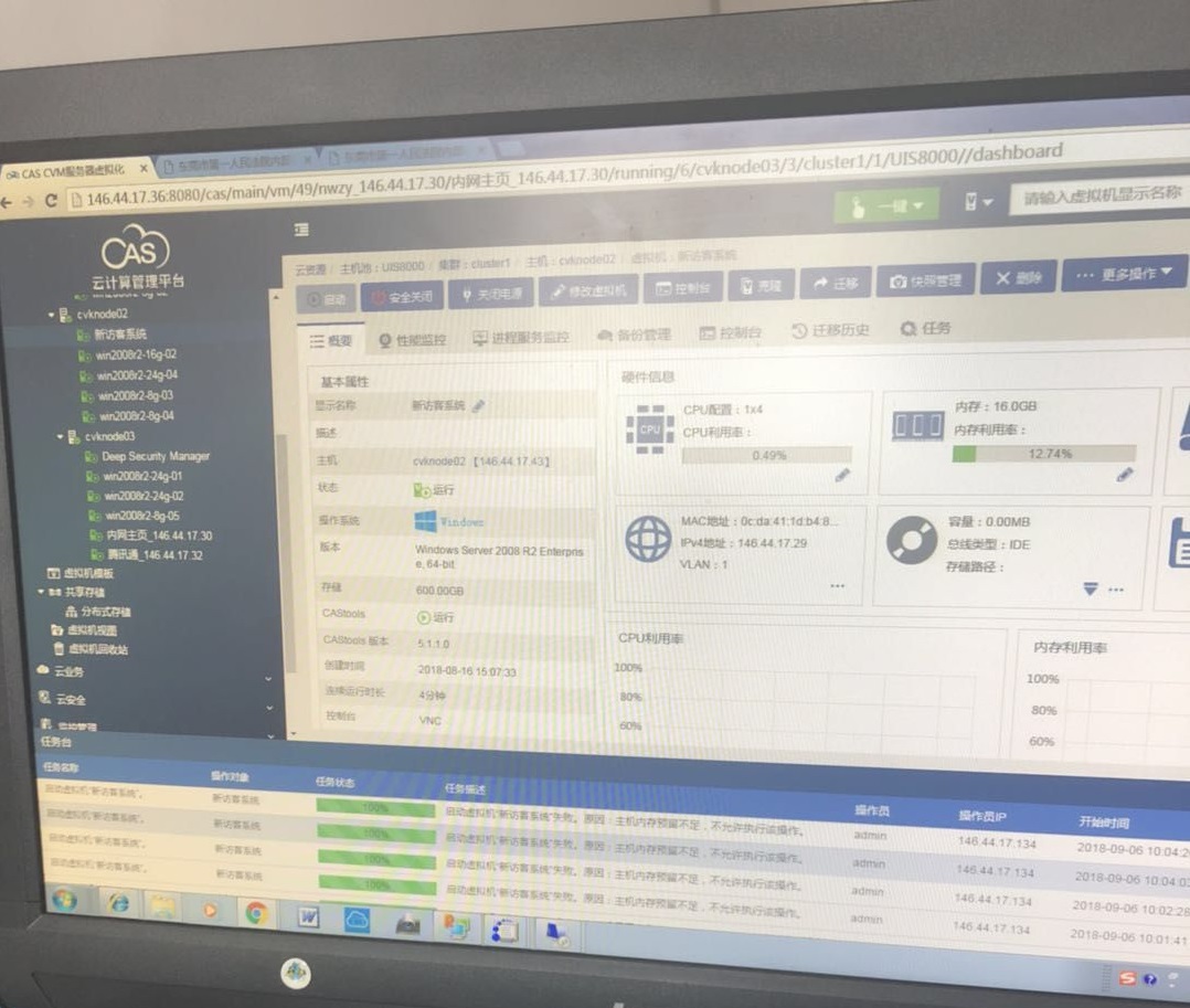

CAS 启动虚拟机时提示“主机预留内存不足”是什么问题,我查过主机的内存是有空闲的
粉丝:24人 关注:4人
主机内存预留:设置主机是否预留内存,默认值为是。若设置为“是”,主机内存预留值设定为主机内存的20%和10GB之间的最小值,当主机空闲内存减去将要运行的虚拟机内存值小于主机的预留内存值时,则不允许启动或在线迁入该虚拟机到当前主机。若选择为“否”,主机下虚拟机启动或在线迁入操作按正常使用情况处理。
这个参数是在系统管理〉系统参数管理里面设置的,可以根据这个算法算一下,一般就是内存   不足了,望接纳
是否存在内存超配
粉丝:28人 关注:0人
麻烦反馈几个现象:
1.CVK主机内存多少?
2.虚拟机已经分配了多少内存?
3.系统参数里有没有开启允许内存超配?
zhiliao_qsbfi 知了小白
系统参数里有没有开启允许内存超配 ,这个在哪里开启
