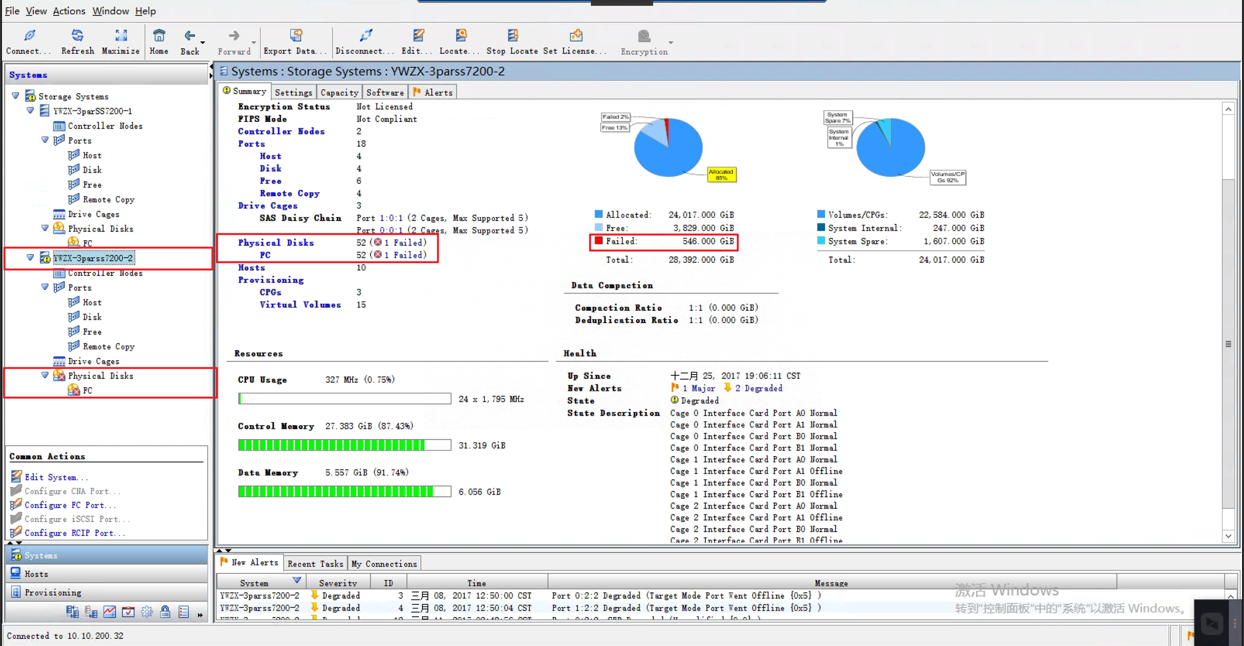

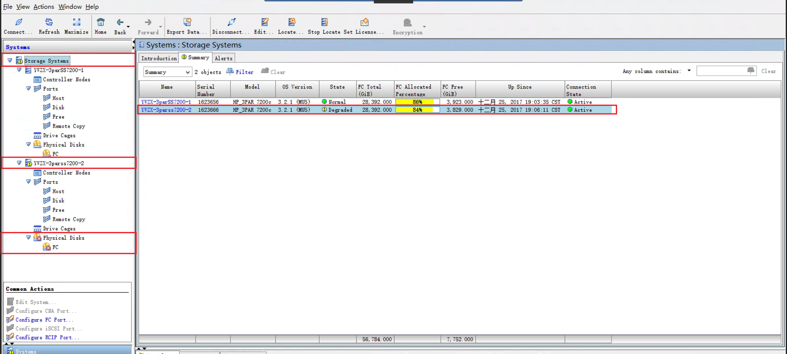

通过imc添加3par p8000存储系统后,显示磁盘Failed,状态为Degraded,请问这是啥情况

showpd -i看下硬盘状态吧,这种情况是硬盘坏了需要更换。
您好,这有可能是ssd 硬盘寿命损耗决定的  showpd -e 看一下 , 一般这种事可忽略的

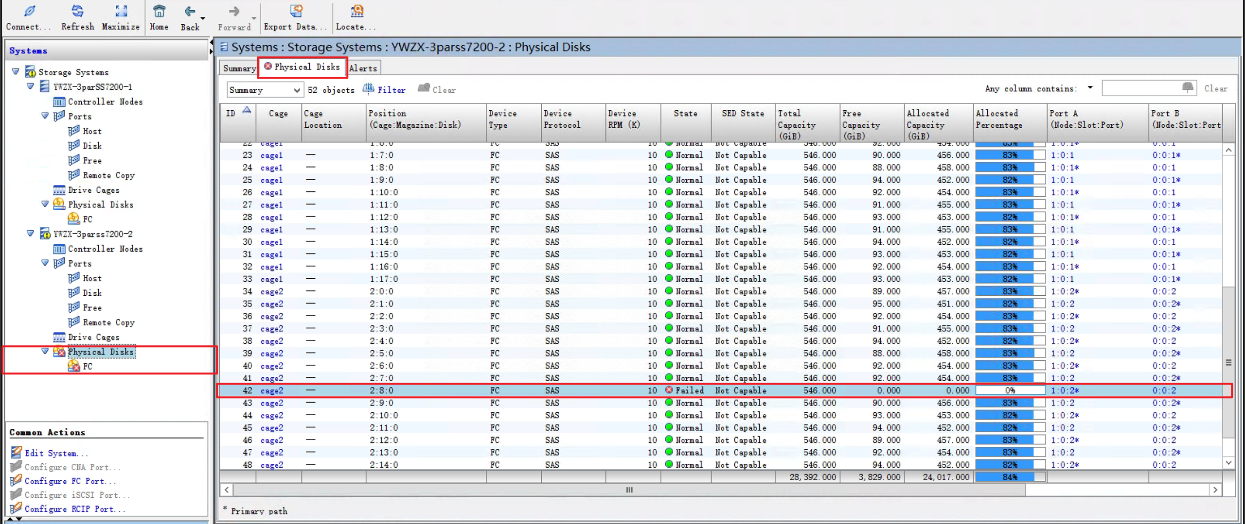

这个是刚刚输入命令行的回显信息
zhiliao_j1boGz 发表时间:2022-07-29 更多>>
您好,请问是不是可能是硬盘坏掉了
42 2:8:0 FC failed 396 2 0 0 N/A N/A
这个是刚刚输入命令行的回显信息
粉丝:0人 关注:2人
一块硬盘坏了 需要更换
