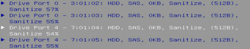

我在iFIST中对磁盘进行数据擦除,过程挺慢的,我想停止,但是停止不了。重启进入BIOS就这样了,也不能对硬盘进行操作,请问有什么快速的方法结束这种状态吗?

继续等待吧,这个相当于低级格式化,需要很长时间,并且格式化过程中不能退出不能重启,不知道你这个是如何操作的。看硬盘的状态的话需要等待格式化完成。
我直接重启的,而且可以在iFIST里继续操作,但是看不到进度了

您好,没办法,只能等,不然硬件和数据都存在损坏的可能

直接重启就好了,数据不重要就可以重启。我之前试过影响不大
进blos有暂停的选项

我也是这样想的,所以重启了,但是进BIOS后发现所有的磁盘无法操作,显示正在擦除进程中
