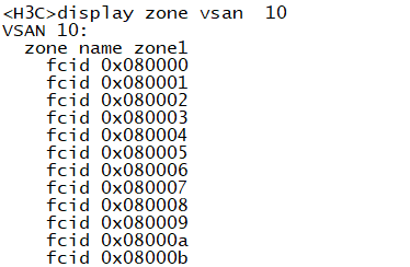

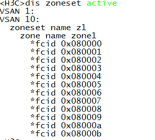

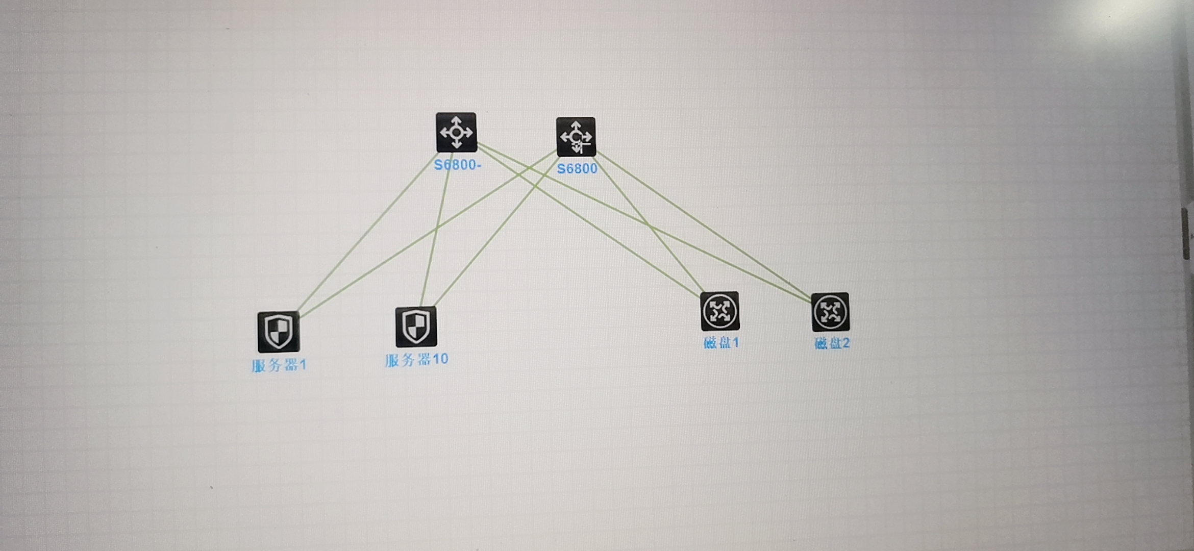

两台交换机分别接10台服务器和2台次磁盘,交换机的FC接口全部UP,系统已经给下端服务器和磁盘分配好FCID,并且已经注册成功。配置和模式都检查完毕正常,没有报错信息。但是浪潮服务器端识别不到任何一个WWPN端口。
将其中一个服务器接交换机的跳线拔掉一条(接两个交换机),与磁盘直连后查看服务器,能识别该一个WWPN端口
实际拓扑

您好,检查是否聚合没成功形成环路了
虽然是两条链路,但是交换机之间不连接,都是一对一
