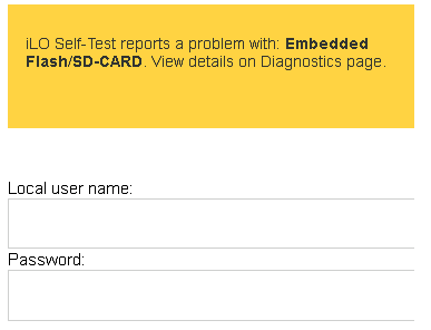

登录ilo页面有提示这个报错,登录进去里面也提示,求助怎么解决

这个是主板上的IP nand出问题了,可以按照官方文档对nand芯片进行格式化操作,格式化之后用IP恢复包进行恢复,如果还是报错建议保修更换主板。
这个是什么机型?看起来是iLO 连接的问题 您看F10 功能是否还能存在,如果没有了的话 平刷一下iLO 看一下可不可以进去
您好,刷下ILO的版本
粉丝:48人 关注:2人
升级一下ilo的版本把
