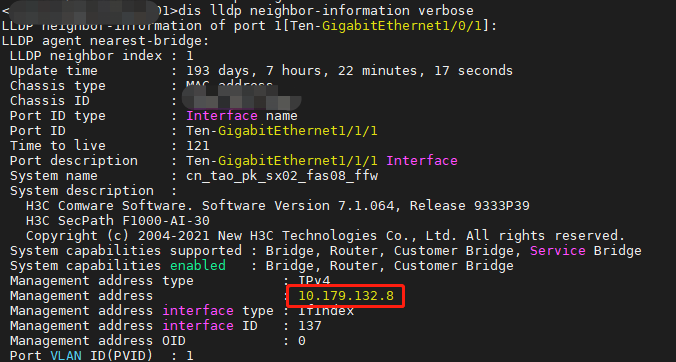

S5120+lldp 有的设备显示邻居管理ip有的显示邻居mac,请问如何将显示mac的设备改为显示管理ip,谢谢,或者通过什么命令可以远程查来邻居的管理ip,能远程就行
交换机lldp功能部分设备无法显示管理 ip,只能显示mac无法远程

上个图?Chassis ID都是显示MAC,System Name是手动指定的
可以这样查看邻居IP
建旺 知了小白
没有verbose这个参数,只有brief,interface,和list,两台互联设备都是h3c交换机,有的能显示ip有的只能显示mac,请问一下dis arp 时没有找到显示dis lldp neighour-infomation list 中显示的mac对应ip是什么原因导致的呢?

你试试能不能全局视图下lldp management-address-tlv 10.0.0.1(10.0.0.1改成你自己的管理ip)或者lldp global tlv-enable basic-tlv management-address-tlv interface Vlan-interface100(100改成你的管理vlan)。
