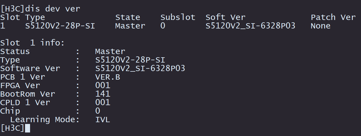

两台交换机型号、软件版本一致:
两台交换机配置一致:

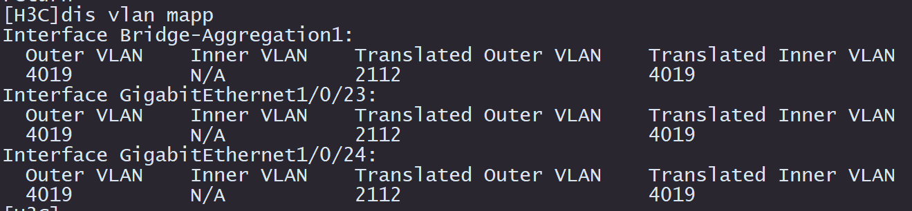

检查vlan映射如下:
lmm 八段
粉丝:5人 关注:2人
vlan 映射没问题,但是流量从接口出去的时候要把外层tag剥掉,不然到达下游设备vlan不匹配也无法ping同的
由于合作商原因,我方设备必须两层vlan都带标签,另外刚才两设备测试中,尝试过剥离SVID,也没通。
