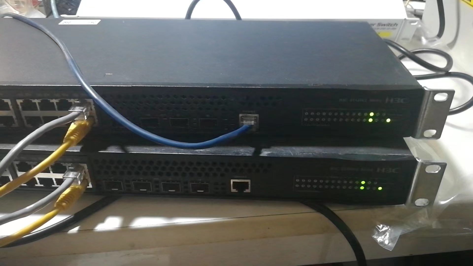

两台 S5120V2-SI 配置两个GE口链路聚合,配置QinQ,内外层 vlan 都以 tagged 进出,内层 vlanif 不能互相ping通。
测试环境拓扑如下图:

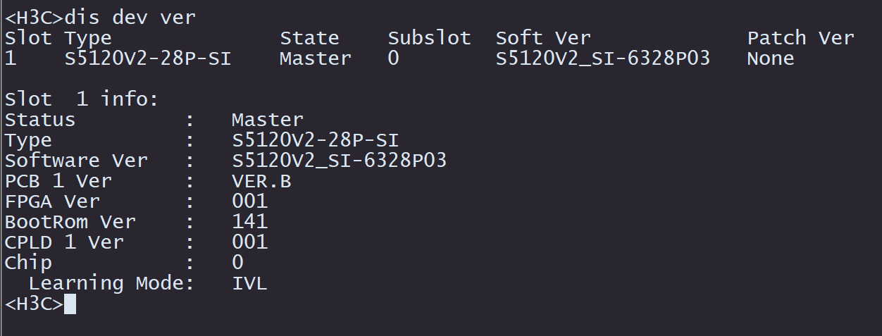

S1、S2均为 S5120V2-28P-SI ,软件版本相同,配置基本相同,2112 是合作商提供的 vlan id,4019是我方OSPF站点间通信 vlan id。
S1 vlanif 4019 IP地址是:198.19.0.30/24
S2 vlanif 4019 IP地址是:198.19.0.32/24
生产环境中,S1、S2之间会插入合作商设备,vlan 2112 在对方设备接口上就是tagged。
设备信息如下:

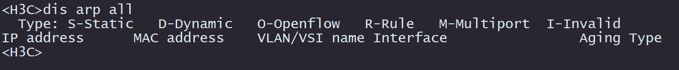

检查ARP未见学习

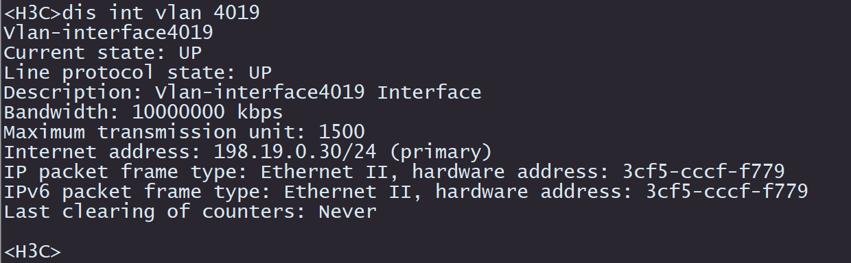

检查 vlanif 4019 状态 up

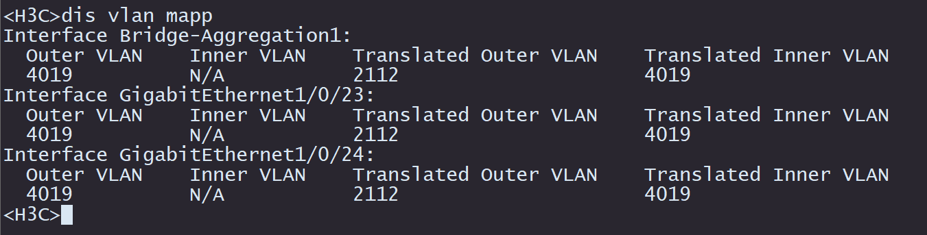

检查 vlan 映射如下:
请教如何解决,尝试过外层 vlan 修改为 untagg,没通。目前测试环境,可以随意清除修改配置。但生产环境中,vlan 2112 必须由我方设备进行 tagged,两交换机也将配置OSPF,需要在机器上有地址可达。
