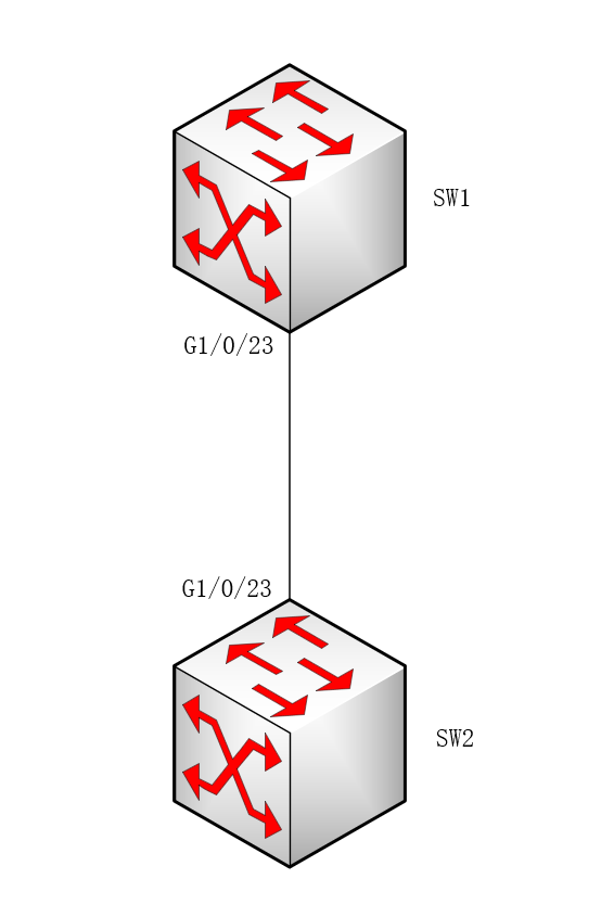

两台S5120V2-SI,外层 vlan 2112,内层 vlan 4019,两台交换机上 vlanif 4019 不能ping通。
简化了一下配置,去掉原来的链路聚合,以及外层tagged,内层vlanif仍然不能互通。

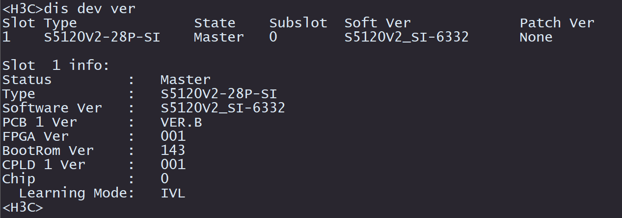

两台升级了一下软件:

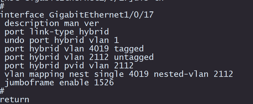

端口配置相同。

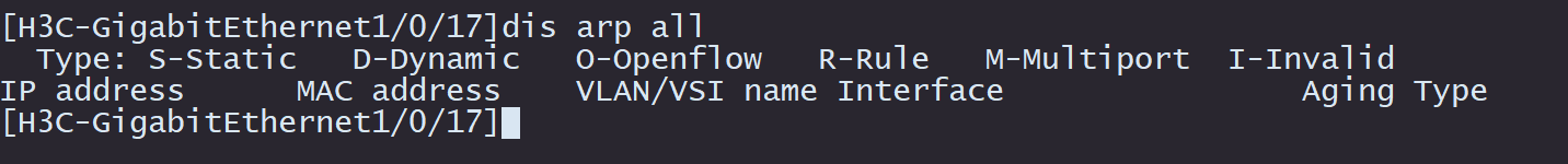

现在内层的vlanif仍然不能ping通彼此,ARP列表为空:

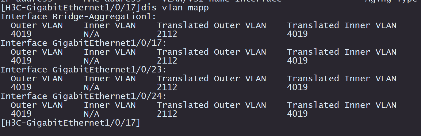

vlan mapping 跟之前做了链路聚合一致:

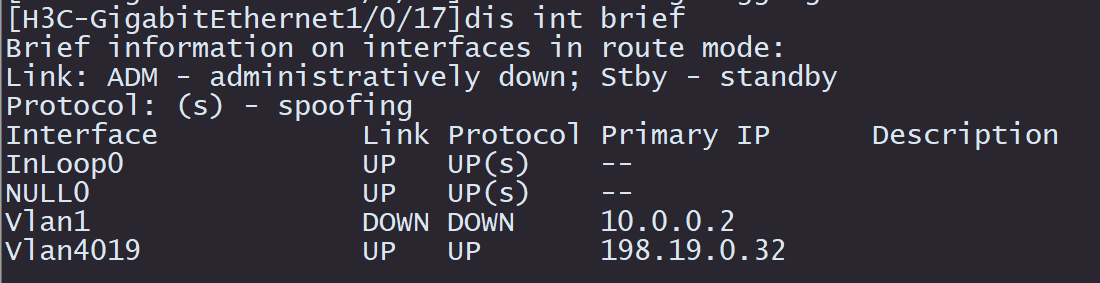

内层vlanif也还是up:
但是互相还是ping不通。

这句话的意思是原来在这两台机器上,是用链路聚合端口配置,不是单个端口配置,原帖在这里:https://zhiliao.h3c.com/questions/dispcont/181764 顺便说,这个贴子上的拓扑图标识有误,两交换机是用G1/0/17口通讯,不是图上标的G1/0/23.

不配置vlan mapping是通的。
zhiliao_Cl6gq5 发表时间:2022-08-03
vlan映射要测试至少得要4台设备,或者这两台下面各挂一台PC;两台设备直连ping的话,报文是直接上CPU的,对任何一台设备而言,17口收到的应该是只带了4019 tag的报文,然后在17口打上2112的tag,再上送CPU,对设备而言,tag已经是2112了,肯定不通了呀。

抱歉,没看清楚示例,配置错误导致不通。
