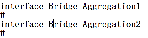

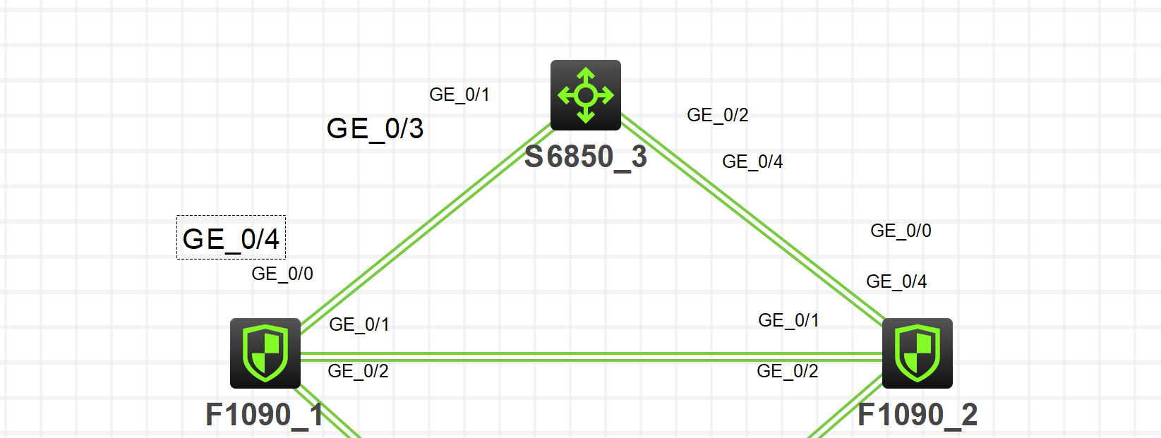

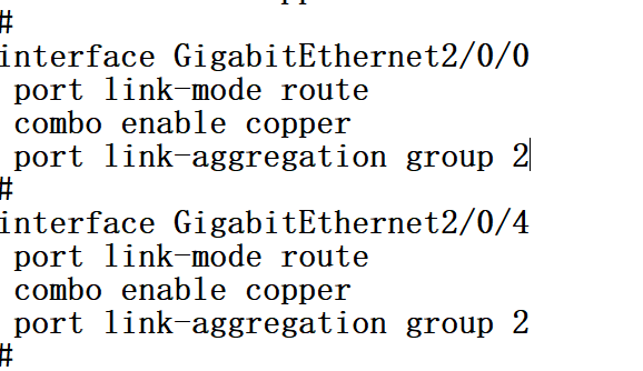

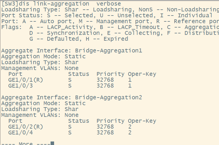

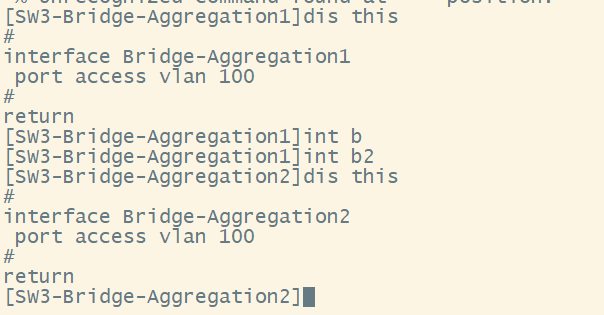

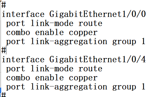

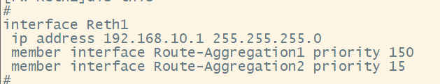

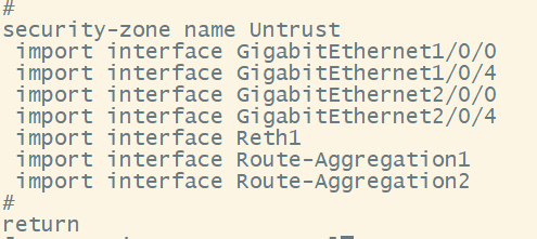

防火墙做堆叠;FW1的0和4口做Route-Aggregation1,FW2的0和4口做Route-Aggregation2,将两个聚合口加入reth1,SW3的1和3口做brige-aggregation1, 2和4口做brige-aggregation2,以下是配置
交换机侧配置
为什么防火墙不通交换机

模拟器冗余口不通正常的,模拟器问题。
如果要验证冗余口相关功能和特性,请使用真机规避即可。
350286 二段
模拟器,防火墙堆叠冗余上联交换机,双方开启三层聚合汇联,也是不通,策略会影响吗,不有针对上联交换机ip的策略
