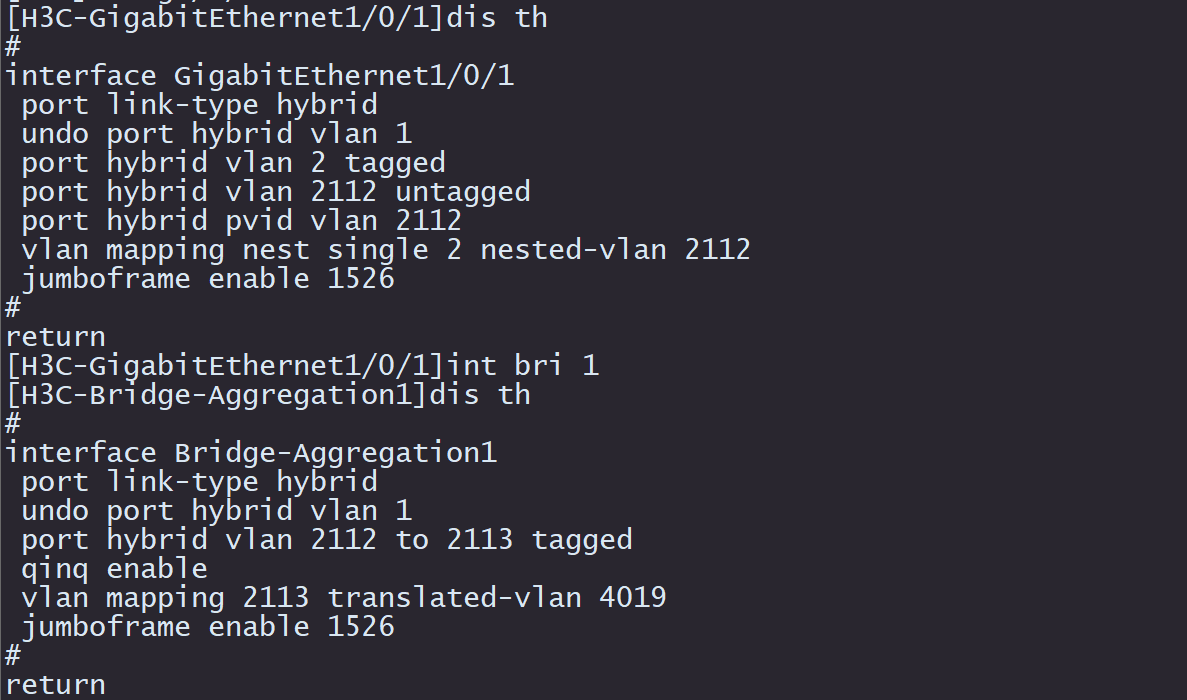

两台S5120V2-SI直连,如何配置封装 vlanif ?vlan mapping 也不能使 vlanif 转为 up 状态。

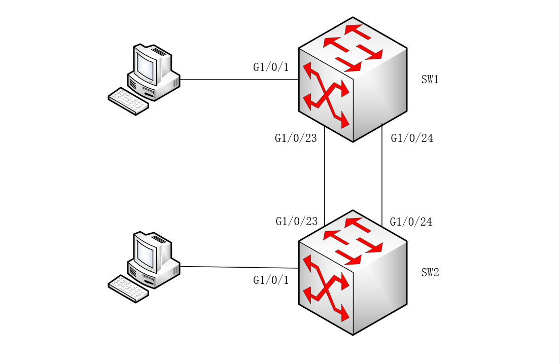

拓扑如下
G1/0/23 和 G1/0/24 做了链路汇聚,Bridge-Aggregation1
vlan 2 是两台PC的业务vlan,vlan 2112 和 2113 是外层 vlan,由于生产环境中,SW1和SW2之间会插入合作商设备,控制权也不在我方,这两个 vlan ID 无法变更,也很难增加,两台交换机配置相同,如下:
尝试将端口接收的 vlan 2113 报文直接转换成 vlan 4019,但vlanif状态为down。
在 Bridge-Aggregation1 中加入管理 vlanif 应该如何操作?或者说如何在QinQ中配置一个或多个可以互通的vlan?

抱歉,没明白,SW2将会距离SW1大约15公里,中间只有一组汇聚口,怎么配置?
zhiliao_Cl6gq5 发表时间:2022-08-04
回复叫我靓仔:
哦,是指console之类的啊,不过问题这俩交换机会分别位于两个分支机构,我查了一下好像loopback接口之类都解决不了问题。
