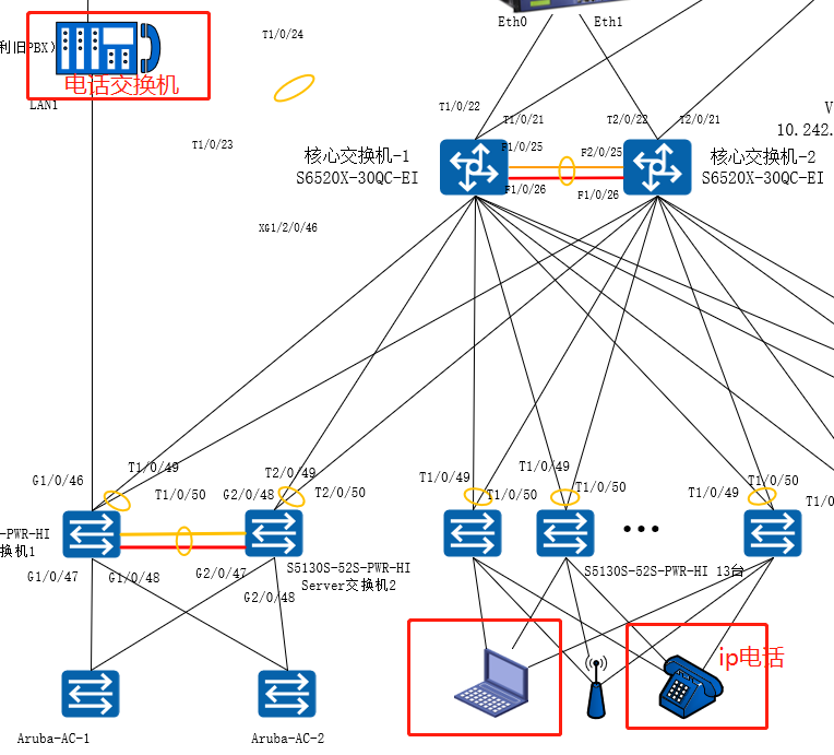

5130s交换机下联ip电话、ap和有线接入点,上联核心和ip电话交换机,dhcp在核心上,5130上与ip电话交换机的接口配置和下联IP电话的接口配置怎么配,IP电话有网口也会接电脑

Access下行口的类型推荐使用hybrid。
interface GigabitEthernet5/0/7
port link-mode bridge
port link-type hybrid
undo port hybrid vlan 1
port hybrid vlan 194 untagged
port hybrid pvid vlan 194
//配置IP电话下连接的终端vlan,注意此处ACCESS下了原来vlan多少就配置PVID为多少
voice-vlan 591 enable
//开启voice vlan ID
stp edged-port
谢谢~

配置VOICE VLAN
配置举例
http://www.h3c.com/cn/d_201108/723398_30005_0.htm#_Toc301162286

IP电话下面要连接终端就得配置语音vlan,来区分不同的流量。
如果交换机接口只接IP电话就配置基于接口的vlan就可以了。
