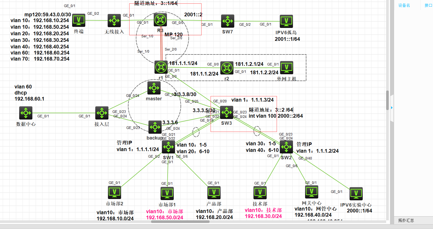

路由器与交换机之间的隧道地址已经能够互相通信,但是主机只能到达网关所在的隧道地址,无法到达对端的隧道v6地址。无法与v6孤岛通信。ipv6路由已经配置。路由表生成。
如图,R3与SW3之间能够相互访问隧道以及对应主机的ipv6网关,但是无法到达主机ipv6地址。但是双方主机只能到达网关所在的隧道接口地址(3::1或者3::2).无法通信
zhiliao_arjEgU 知了小白
解决了,换成路由器就可以了。模拟pc无法通过网关,系模拟器原因。
