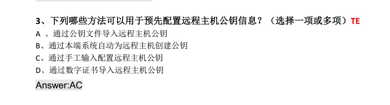

请问一下这个选项中D选项是不是对的???我看曾经有人问过这个问题,但是有一个一级的人回答了ACD,但是老师给我的PDF中说只有AC是对的,我不知道哪个是对的,求解

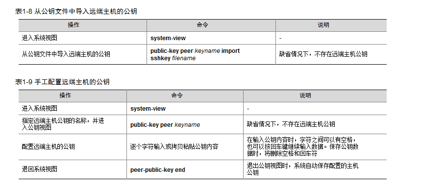

如果是预先配置可能就是AC,D的话通过证书导入的,证书里面也有公钥
下个配置手册,安全章节里面有

这个知识点是哪一个知识章节里的,我翻了书没找到
