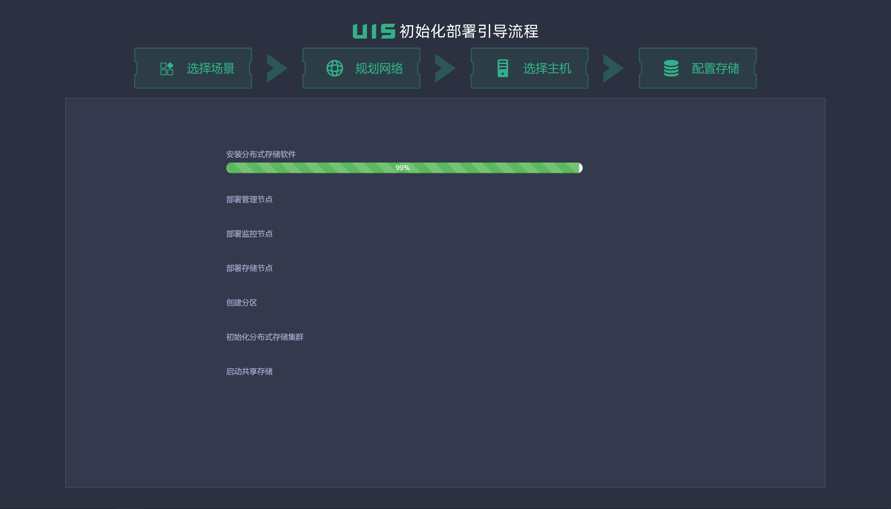

大佬们问一下部署两节点超融合卡在99这里不动了怎么办

这个需要看下后台日志。建议先等一会看看能否继续往下走
粉丝:48人 关注:2人
大概等了多久了,这个一般半个小时就完成了
看一下万兆交换机的配置,仔细检查一下跟服务器端配置的是否一致。之前我部署的时候出现这种情况,检查出万兆交换机侧配置有问题

提示外部监控节点识别不到存储前端和后端
