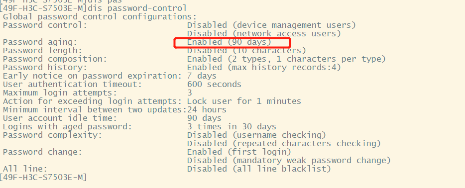

全局关闭了password-control ,但是查看密码老化时间还在,这老化时间还生效吗
2022-08-08提问
  • 1收藏,2721浏览
全局关闭了password-control ,但是查看密码控制状态还是显示password aging: enabled(90 days),这算密码老化时间关闭了吗,还是没有?
粉丝:13人 关注:2人
总的开关如果关掉了 这个就不生效了
密码控制功能关闭就不会生效了,可以把密码老化相关的命令也删除
