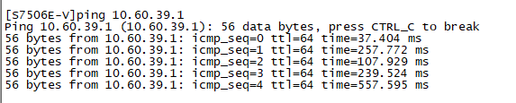

交换机下两客户端直接ping掉包严重,交换机ping客户端有高延迟
stp未开启,环路检测显示无环路,cpu、内存占用也小,目前找不到原因,也做了端口隔离

建议直连交换机ping测试,如果仍有延迟高或丢包情况更换网线;如果不方便直连,客户端互ping情况下在交换机配置流统看下丢包在哪个位置
上图就是直连交换机的测试结果,ping交换机下连所有客户端都出现延迟高的现象,应该不是物理层问题

PING丢包,以下是排查要点,请参考:
1、检查物理链路是否有问题。
2、在交换机上配置端口镜像,并抓包看下是否有异常流量经过。
3、其次也可以配置交换机QOS流统确认下具体的丢包位置。

如果可以,参照流统的拓扑做一下流统,如果现场只有一台设备,那不符合流统要求,打400协助处理吧
换模块和网线试试
粉丝:107人 关注:1人
1、STP能开还是开下吧
2、监控下主干链路的流量,看下带宽占用,尤其是突发流量
