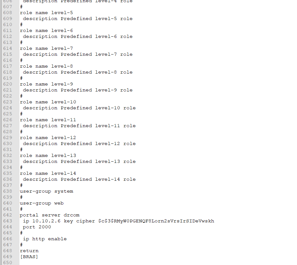

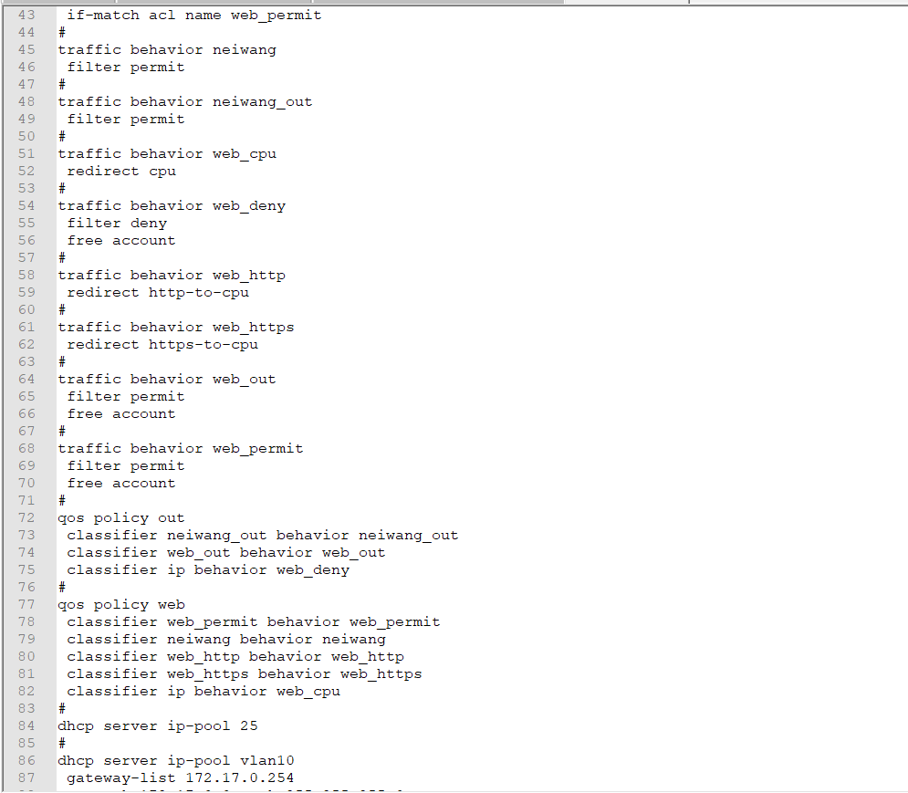

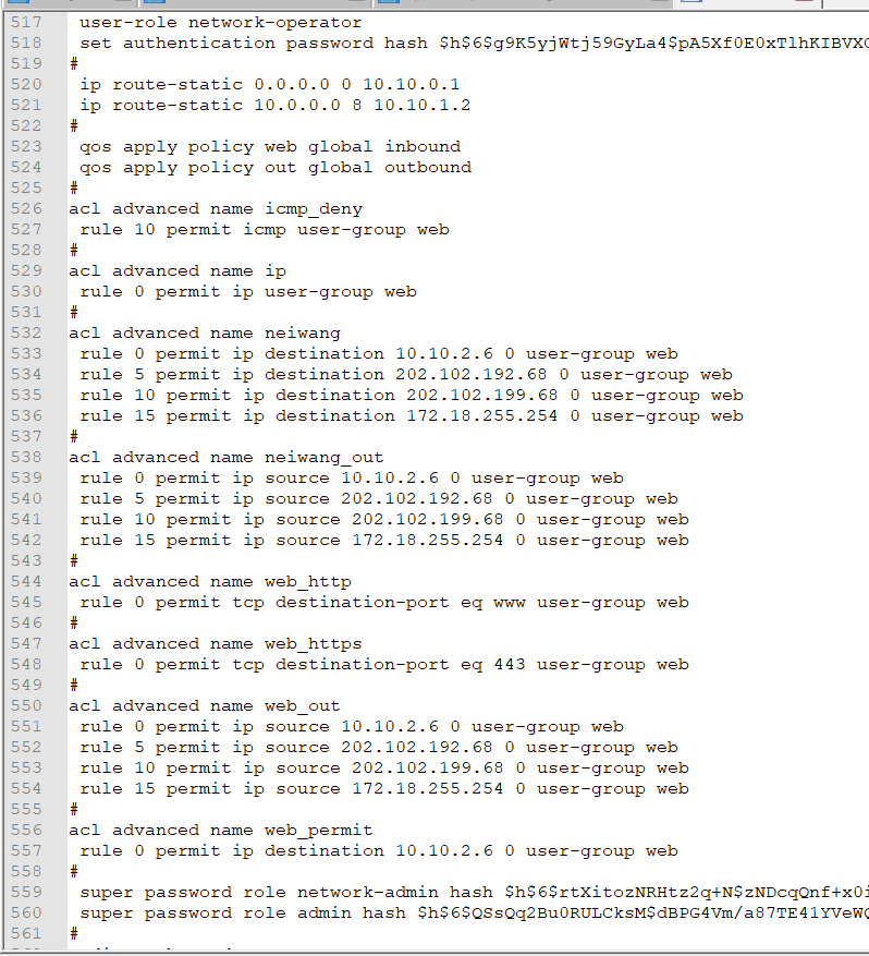

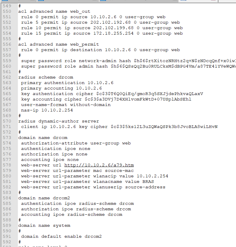

附件一直上传不了,直接贴配置排列有问题,看着又很乱。我直接截图。...
zzzzzz 发表时间:2018-09-10 更多>>
