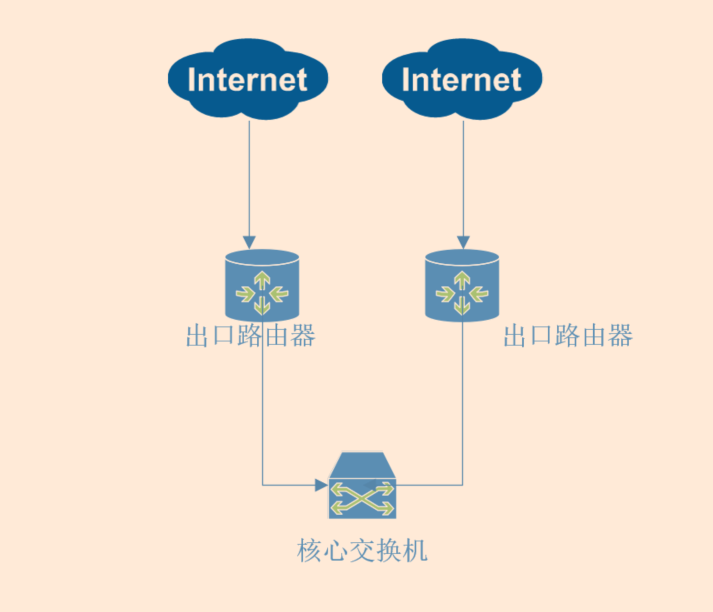

目前有两条光纤出口,一条联通500M,一条电信的500M,如何配置交换机,让局域网访问互联网负载分流,等价路由+BFD的话,BFD可以关联2条优先级一样的路由吗,实现互为主备。

您好,请参考使用静态路由、Track与NQA联动
1.8.6  静态路由、Track与NQA联动配置举例
1. 组网需求
Switch A、Switch B、Switch C和Switch D连接了20.1.1.0/24和30.1.1.0/24两个网段,在交换机上配置静态路由以实现两个网段的互通,并配置路由备份以提高网络的可靠性。
Switch A作为20.1.1.0/24网段内主机的缺省网关,在Switch A上存在两条到达30.1.1.0/24网段的静态路由,下一跳分别为Switch B和Switch C。这两条静态路由形成备份,其中:
·     下一跳为Switch B的静态路由优先级高,作为主路由。该路由可达时,Switch A通过Switch B将报文转发到30.1.1.0/24网段。
·     下一跳为Switch C的静态路作为备份路由。
·     在Switch A上通过静态路由、Track与NQA联动,实时判断主路由是否可达。当主路由不可达时,备份路由生效,Switch A通过Switch C将报文转发到30.1.1.0/24网段。
同样地,Switch D作为30.1.1.0/24网段内主机的缺省网关,在Switch D上存在两条到达20.1.1.0/24网段的静态路由,下一跳分别为Switch B和Switch C。这两条静态路由形成备份,其中:
·     下一跳为Switch B的静态路由优先级高,作为主路由。该路由可达时,Switch D通过Switch B将报文转发到20.1.1.0/24网段。
·     在Switch D上通过静态路由、Track与NQA联动,实时判断主路由是否可达。当主路由不可达时,备份路由生效,Switch D通过Switch C将报文转发到20.1.1.0/24网段。
2. 组网图
图1-7 静态路由、Track与NQA联动配置组网图
3. 配置步骤
