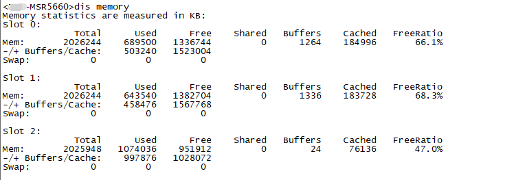

MSR5660建立了四条GRE隧道,内存使用情况为:
因为业务都在slot 2板卡上,所以slot 2的空余内存使用从当前的47%,会在30小时左右降到10%,路由器出现内存告警,这时gre隧道数据出现异常。
请问:是否有办法解决内存占用过高问题,万一不行,是否有手动释放内存命令?

1.可以将业务跨业务板卡实施
2.升级软件版本观察
3.如果升级软件版本问题依旧,建议更换硬件性能更好的设备
建议联系400处理收集设备诊断信息处理,MSR5660设备性能支持4条GRE隧道是没问题的,最大数量为
0~4095
1、这个只能升级版本再观察
2、升级版本还不行,只能更换性能更高的设备
粉丝:13人 关注:2人
释放内存没有命令,不知道是不是版本问题,能升级到官网稳定版本看看不?
