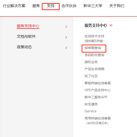

display device manuinfo看不了的话,可以通过SN在官网查询
1、通过dis dev man找到电源的序列号
2、然后根据序列号去官网查找型号即可
https://es.h3c.com/entitlement/
