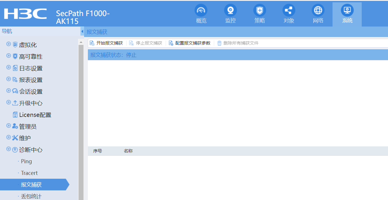

粉丝:20人 关注:2人
防火墙不支持镜像配置,排查丢包问题可以使用防火墙web页面的报文捕获功能
该功能可以调用ACL
如下:系统》》诊断中心》》报文捕获
