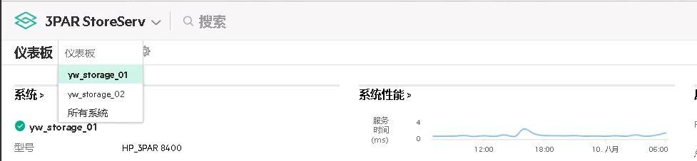

3PAR StoreServ Management Console 登陆10.10.88.10后,无法显示storage2(10.10.88.3)的内容,storage1(10.10.88.5)显示正常。
各位大神,请教下10.10.88.10这个ip是怎么设置的。无法显示内容的原因该怎么解决。

之前把两台账户密码相同的机器添加在同一个SSMC里边,有一台网路不通的话,输入相同的账户密码,就会是你这种情况。处理办法是检查另外一台存储的管理网络,通过管理员账户重新添加存储。
可以单独用笔记本装个SSMC,然后测试下是不是网络问题导致的。

这两台存储账户密码一直都是一样的,之前几年都是用好好的。最近才storage2显示不出来。我会检查下ssmc主机与storage2是否网络异常,重启是不是可以解决啊,重启能解决一大半的问题

10.10.88.10就是ssmc主机的ip.
在SSMC重新添加storage2。
我在SSMC删除了storage2,重新创建面板的时候添加存储系统里面找不到该存储,搜索也没有。是否是因为ssmc主机与storage2断开了。重启ssmc主机能解决吗
