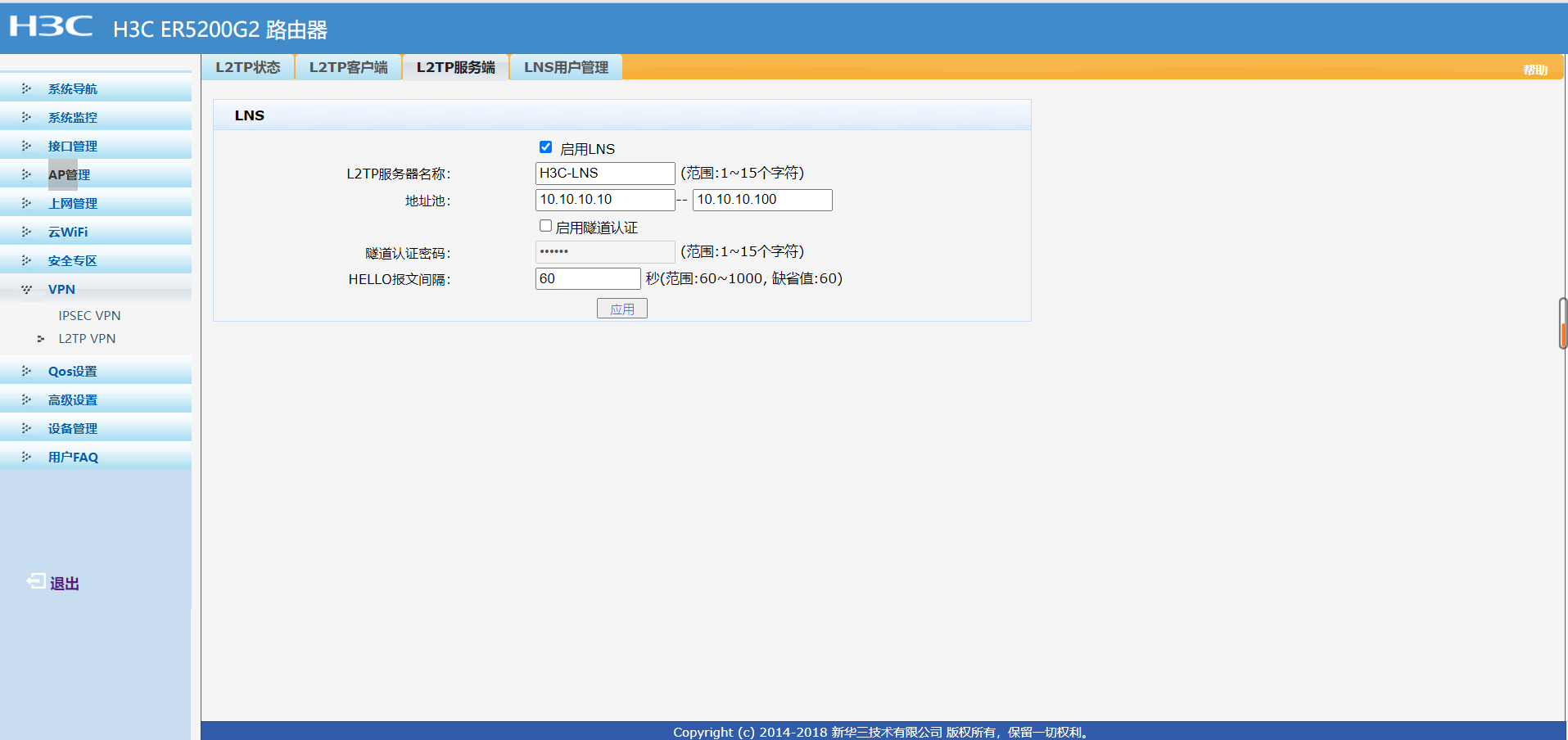

ERG2 路由器做L2TP服务器端,配置后客户端无法访问 L2TP服务器,我不清楚问题出在那里,我怀疑路由器上的配置有问题或者还有其它的关键点没有涉及到。
我参考的官方贴https://zhiliao.h3c.com/Theme/details/45667,
注意:我昨天在G3路由器上同样配置了L2TP,客户端可以正常访问,今天在G2路由器上配置就不能用。
提供一些有用的信息如下:

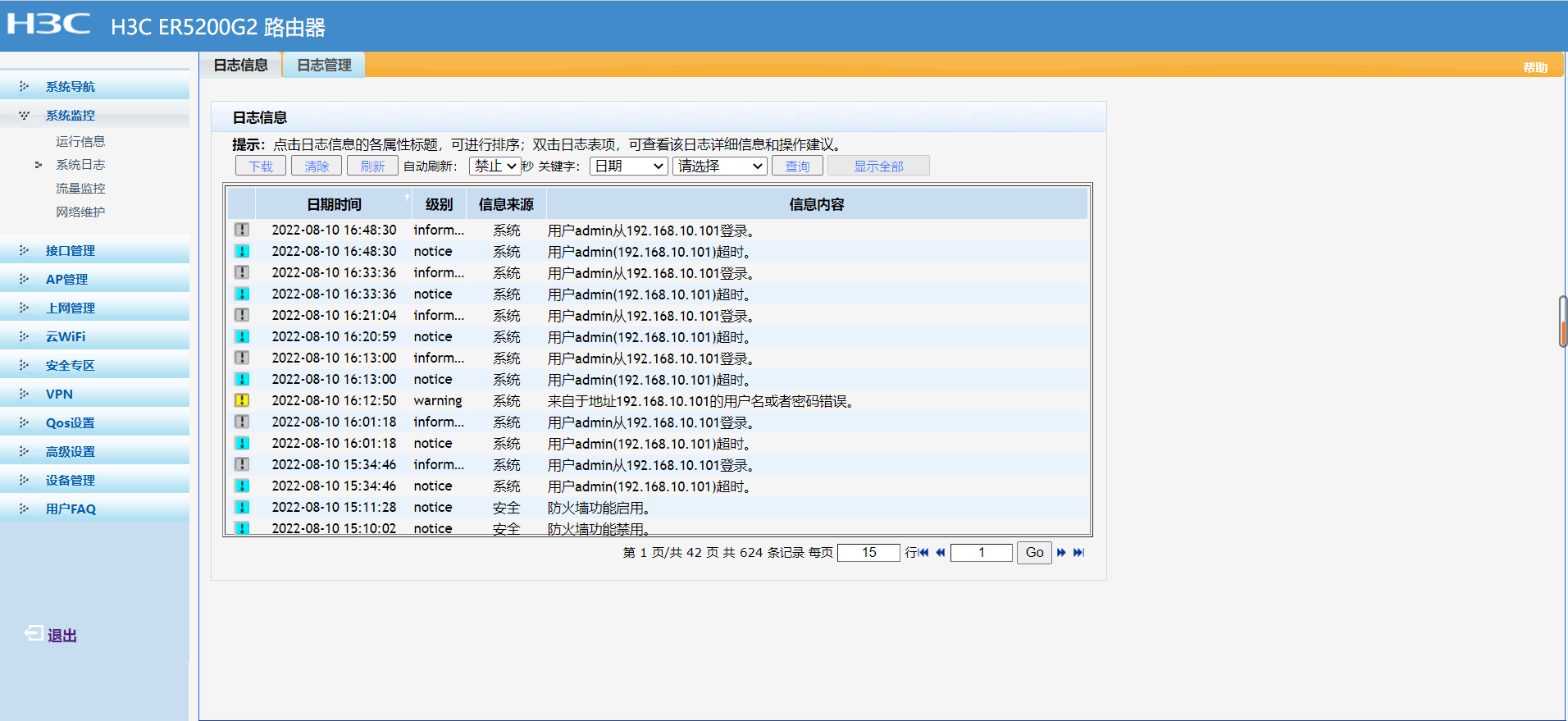

3. 我客户端通过 VPN访问,但是路由器这里没有任何的日志记录
ERG2配置如下:

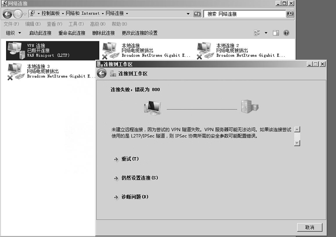

客户端访问如下,显示错误800:

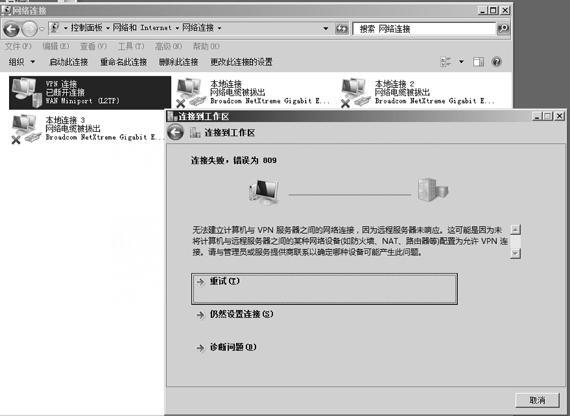

我刚才关闭了路由器上的防火墙,客户端重连显示809错误;公司的公网IP地址在其它机器上ping不通,在路由器上可以ping通。
