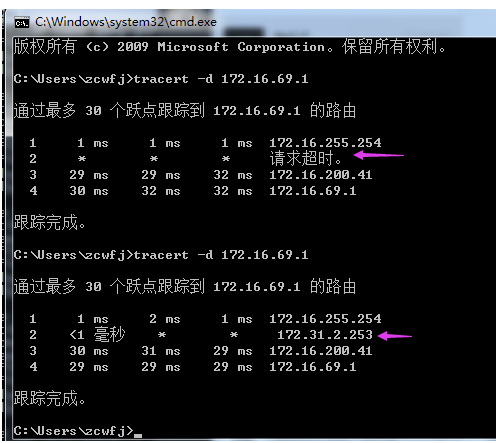

客户反应  teacert有时候返回值有时候不返回值
链路上是核心交换机(H3C)-路由器(56-60)-门店路由器(H3C或者cisco)-门店主交换(H3C或者CISCO)
粉丝:7人 关注:0人
可能因为优先处理别的数据,tracert优先级太低了被丢弃掉了,然后继续重传路径有,但是有的不显示
不太好查看,系统丢包吧,需要看诊断里面可能有记录,并且也没有直接表明是tracert丢包的,只能看到丢包之类的

这个可以查看吗
zhiliao_6QKSw 发表时间:2022-08-11
努力的小C 发表时间:2022-08-11
是不是存在负载双节点,双节点都要开TTL回显
没有 是单设备
zhiliao_6QKSw 发表时间:2022-08-11 更多>>
没有 是单设备
看看这是哪一跳没有返回值,到相应设备上看下是否不允许tracert
排除下路由路径问题造成的,路径没问题那就是设备处理此包优先级低,丢弃了
zhiliao_sEUyB 发表时间:2022-08-11 更多>>
那个设备是有时候又返回值有时候没有
